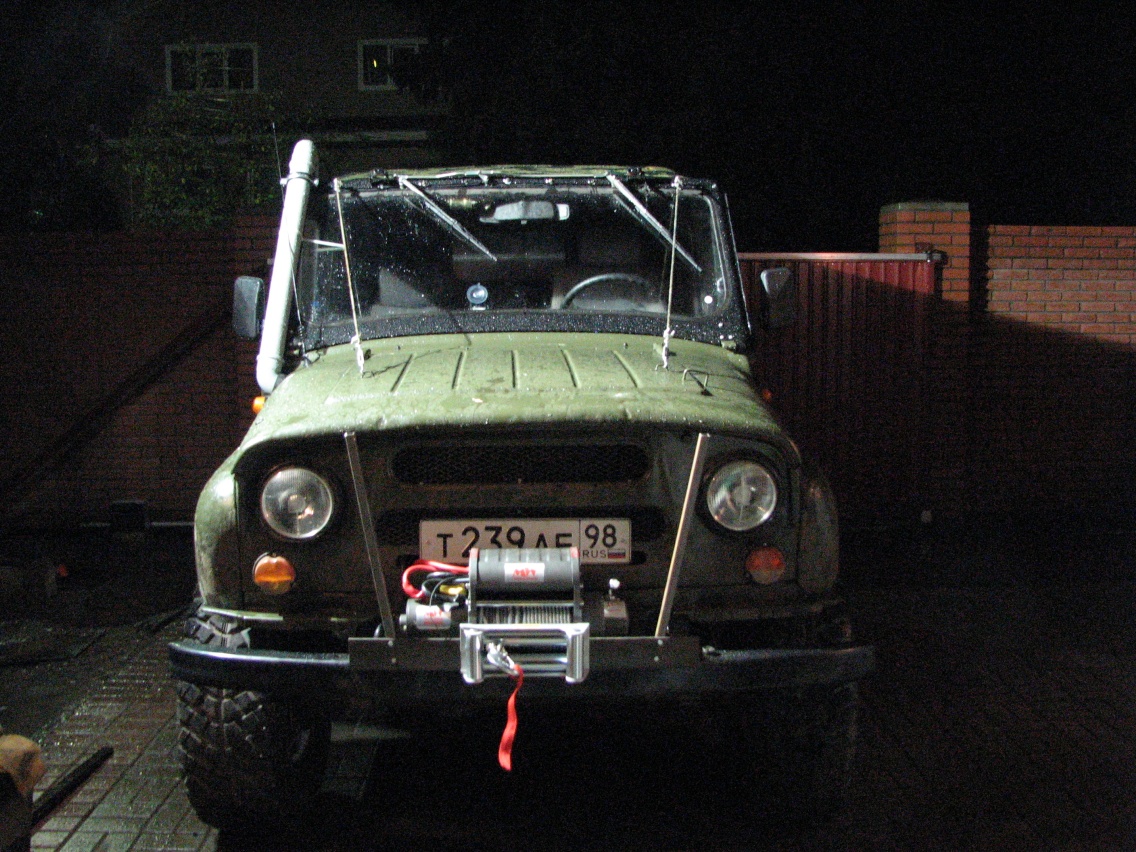

Небольшое продолжение истории построения.
Цель была поставить купленную ранее лебедку Мастер Винч 8500. Выбор был обусловлен исключительно финансовой стороной вопроса, ну и заверениями продавца что это ништяковая вещь.
Варианты покупки готовых бамперов под лебедку отпал по тем же соображениям, ну не поднимается рука за кусок железа 9 тыров отдать.
С отчимом рассмотрели уйму вариантов и остановились на швеллере. "Швеллер сука прочный" именно так сказал бы Галыгин, и я с ним согласен!
Поиск чего-то, что нельзя купить, например, в автотоварах, или Максидоме гарантированно предпологает геморой и попорченые нервы. 3 дня искался и нашелся кусочег швеллера, и был он куплен методом подкупа продавщицы ep.gif , ну не хотели продавать один метр и все тут.
Прямо на базе пильнули нужые 81 см, и я довольный пилю домой, прикидывая как же примонстрячить поаккуратнее. Прикинул, поставить проблем не должно быть, минимум резки, никакой сварки и площадка готова.
В принципе так и получилось. Неспеша все разметили, просверлили, загнули мешающую юбку над бампером. Примерили, рассверлили
что не попало четко и пришло время делать прорез под губки. Пилить железо 5мм толщины не самое приятное удовольствие, но пилить там не много.
Ну вот и все.
Остались мелочи, типа прикрутить провод массы, который забыли прикрутить в начале к низу лебедки, и сделать рога для намотки троса, ну и веткозащиты заодно.
PS пардоньте за качество фоток. Ночь на дворе а сфоткать оч хотелось vot-tebe.gif

СУПЕРРР!!! МЕГА ПЕТЬКА!!!! Тока почему веткозащита какая то уж близкоКцентральная??? blink.gif

А про веткоотбойники то же интересно , и еще а если другой машиной тянуть стропу о швеллер не перетрет.??? dumai.gif

Отвечу про веткоотбойники. Долго думал и прикидывал, все варианты не очень нравились, а этот простой и в то же время (надеюсь) эффективный. Стекло одназначно не хуже закрыта, чем если бы стропы от края машины шли.
Стас, крюки остались для красоты. Сегодня вкрутил болты с кольцами(рым-болт что-ли по умному) прямо в бампер как у Володи609 сделано.
