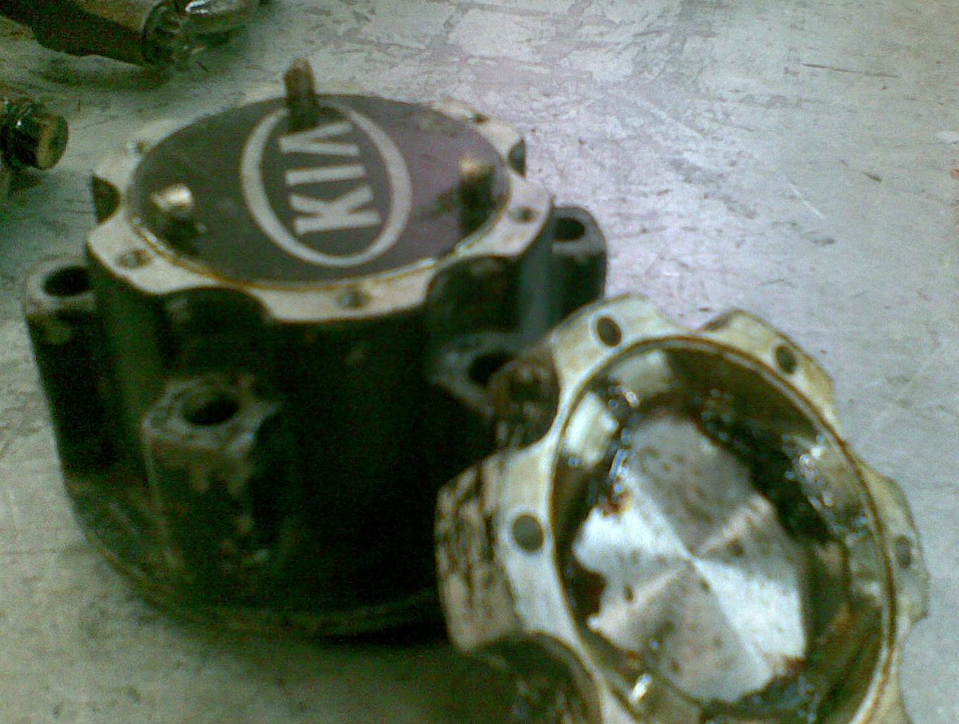

фото 2
фото 3
Прикрепленное изображение ef.gif вот тут я был вааще невпонятках-что эт за хабы такие
Да это ж самоделка-переделка из автоматов в ручки!!!

Dezigner
post Feb 28 2009, 12:56 PM
Сообщение #66
Сообщений: 174
Регистрация: 22-May 06
Пользователь №: 1,449
Цитата(serg898 @ Feb 27 2009, 09:15 PM) *
фото 2
фото 3
я тоже об этом, кстати, подумывал....
силовые элементы в автоматах достаточно надежны.... ненанежен узел включающий пп....
поэтому при наличии прямых рук и фрезерного станка....
это может быть неплохим бюджетным вариантом.....
нада будет попробовать....
ни у кого не валяется ненужных автоматов? можно даже совсем неисправных....
можно даже просто в качестве крышки, пока я со своими колдовать буду....
ибо просто нехочется вал наружного шруса на воздухе оставлять....
