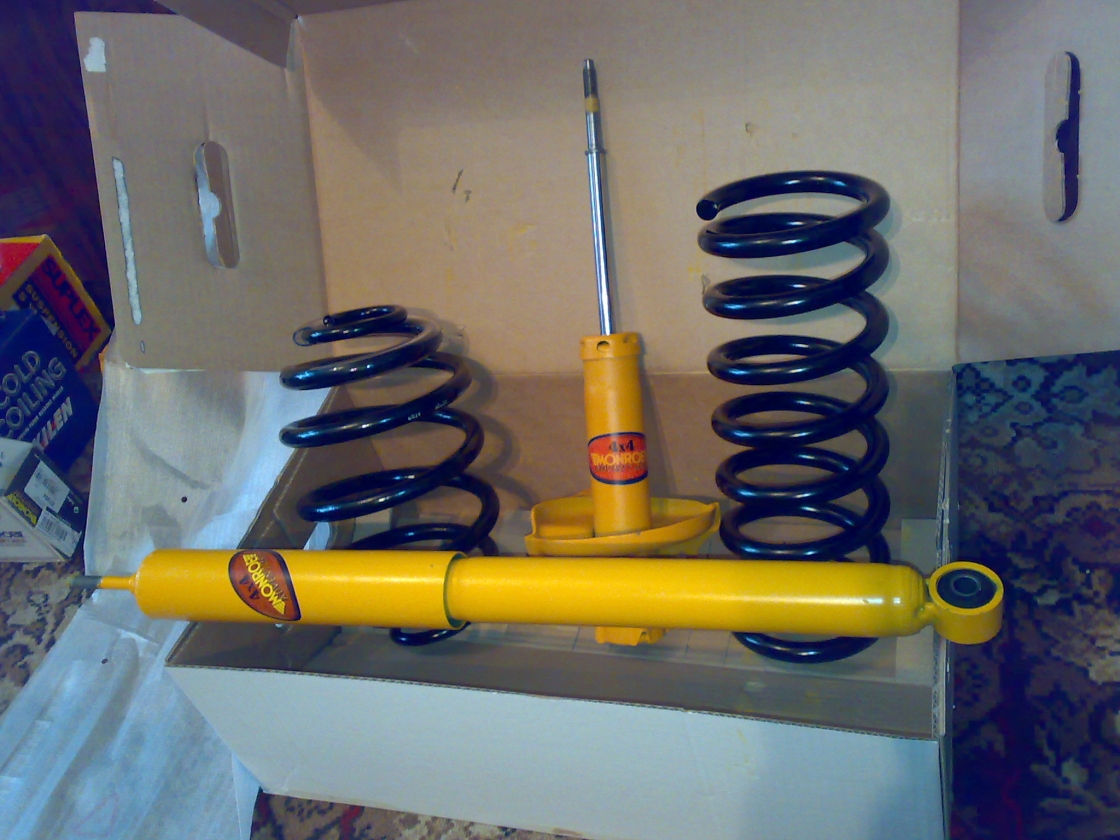

Купил сегодня задние пружины "SUPLEX", так на самой пружине имеется отметка о том где верхняя часть пружины, а так же на 2-м с низу витке имеется капроновая трубка. Высота новой пружины 270 мм от хвостика до хвостика, толщина прутка переменная 9 мм на нижнем хвостике, 15 мм по середине и на верхнем хвостике снова 9 мм.
Если кто устанавливал такие пружины на свой СПОРТИК, подскажите пожалуйста - нормально ли эти пружины выполняют свои функции?

Амо Монро:
перед D7007 - 4300 1 шт.
зад D7004 - 3300 1 шт.
Пружины:
перед Килен 14901 для "спортика" - 2760 1 шт.
зад Суплекс 46005 для "спортика" - 2250 1 шт.

Цитата(sasha123 @ Mar 2 2009, 03:02 PM) *
можете габаритные размеры пружин сказать и заднего амортизатора???
Пружины передние: Длина (свободная) 324 мм. Диаметр прутка 14,4 мм. Диаметр пружины 120 мм.
Пружины задние: Длина (свободная) 270 мм. Диаметр прутка переменный 9 мм - 15 мм - 9 мм. Диаметр широкого места пружины 160 +/- 2 мм.
Амо задние: Длина в раздвинутом сост 610 +/- 2 мм, Длина в сжатом состоянии 390 +/- 2 мм. (замер от центра отверстия уха до конца штока), Диаметр защитного стакана 49,2 мм.
Вроде бы все так.
