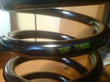

А я буду ставить такие:
Прикрепленное изображениеПрикрепленное изображениеПрикрепленное изображениеПрикрепленное изображение[att
achmentid=4088]
передние: длина - 325мм, ширина - 120мм, толщина - 15мм
задние: длина - 275мм, ширина - 145 и 86мм, толщина - 17мм
Spotage Grand (wagon) 2002г Калининград
post Mar 10 2009, 02:29 PM
Сообщение #336
achmentid=4088]
DimTs
post Mar 10 2009, 02:43 PM
Сообщение #337
Всезнающий Незнайка
Сообщений: 2,060
Регистрация: 7-May 07
Из: Смоленск
Пользователь №: 2,691
место дислокации: Смоленск
Lesjofors-ы
hunt533
post Mar 10 2009, 02:44 PM
Сообщение #338
Сообщений: 52
Регистрация: 27-August 08
Пользователь №: 5,601
место дислокации: Москва Вешняки
Цитата(Panzer38 @ Mar 10 2009, 01:29 PM) *
Как что - пружины фирмы Lesjofors
передние 4044201 на Kia Sportage
задние 4263429 на Opel Omega Carawan
