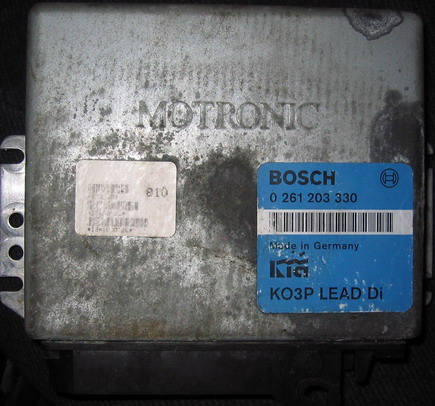

vladk
post Mar 16 2009, 05:10 PM
Сообщение #156
Сообщений: 53
Регистрация: 12-December 08
Пользователь №: 5,796
место дислокации: Саратов
Цитата(Виктор @ Mar 16 2009, 11:03 AM) *
3. дай свой VIN.
KNAJA5535T5112154 фото позже, мощность по ПТС 128 л.с..
post Mar 16 2009, 05:57 PM
Сообщение #157
Модель: SPORTAGE: JAN.1993-APR.1998 (KOREA,SOUTH)
Код модели: K03T
Дата: 1996-03-09
Кузов: 5DOOR WGN
Двигатель: 2.0L
Топливо: MPI-DOHC
Трансмиссия: 5MT4WD
Похоже, такая же как у меня, 98 года.

post Mar 17 2009, 11:53 AM
Сообщение #159
Цитата(vladk @ Mar 17 2009, 09:16 AM) *
У меня нет ролингов на крыше. Посмотри на двигун, блок, и то место где у всех лямбда- на твой похож?. В разъеме есть 28-й контакт, провод не смог посмотреть - надо высверлить саморезы из пластмаски разъема - закисли. Прикрепленное изображениеПрикрепленное изображениеПрикрепленное изображение
По железу приктически не отличается. За мелкими исключениями. Как обычно.
Но самое главное - судя по ЭБУ твой движок расчитан на этилированный бензин (LEADED). А лямбде этилированный бензин противопоказан! Поэтому лямбду не ставили. Это же означает что твой ЭБУ без поддержки лямбды. Скорее всего и 28-ой контакт у тебя пустой.
В этой ситуации есть два варианта: переделывать систему управления на ЕВРО-2 (лямбда, ЭБУ и др., не просто, затратно и непредсказуемо) или разбираться с тем что есть.
Лампа ЧЕК у тебя есть? Какие датчики тебе приходилось менять? Сколько времени катаешься на этой машине?
