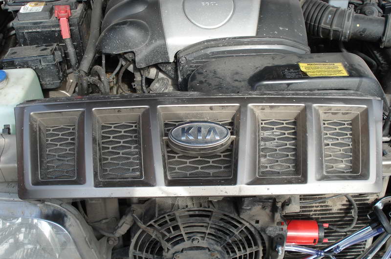

post Mar 28 2009, 05:00 PM
Сегодня наконец-то погода хорошая, солнышко, и я занялся модернизацией сигнала.
Переднюю решетку снял без проблем, нажал сверху на защелки и решетка снялась.
Посмотрел между радиаторами - да, там разного мусора достаточно, нужно подумать как его оттуда убрать.
Снял старый сигнал, поставил дудки. Повернул их вниз, чтобы внутрь грязь не летела.
Звук сигнала конечно не зиловский, но весьма интересный. Такой высокочастотный и мелодичный. Вобщем не жалею, что поставил.

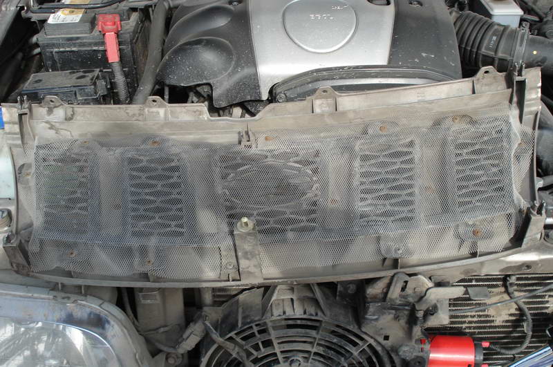

Заодно решил поставить сетку на снятую решетку, а то скоро начнется тополиный пух и мухи-пчелы.
Пластиковую сетку закрепил с обратной стороны решетки штатными саморезами, которыми решетка крепится к облицовке.
С лицевой стороны смотрится весьма неплохо.
После нескольких нажатий на сигнал сгорел предохранитель сигнала. Он был на 10А, хотя по описанию должен быть 15А, может прежний хозяин менял и поставил 10А.
В связи с тем, что при тестировании сигнала дома от мощного блока питания ток потребления зашкаливал за 30А, поставил предохранитель на 30А. Но это временно, нужно будет поставить отдельное реле на сигнал и вести туда отдельный мощный провод от аккумулятора.
Но это в следующий раз, заодно нужно будет таким же образом переделать питание фар, это повысит напряжение на них и увеличит яркость.

post Mar 28 2009, 05:23 PM
Цитата(gendos @ Mar 28 2009, 04:15 PM) *
Нормальный трамбон. Только ставь так чтобы как можно меньше воды попадало, очень капризная штука, особенно дудки.
Уже поставил, постом выше фотографии. Знаю, что дудками вниз нужно.
gendos
post Mar 28 2009, 06:00 PM
Сообщений: 989
Регистрация: 22-February 09
Пользователь №: 5,985
место дислокации: г.Рязань
А компрессор зря спереди, так-как он берет воздух из атмосферы соответственно в сырую погоду будет сосать влагу, а в сухую пыль.
