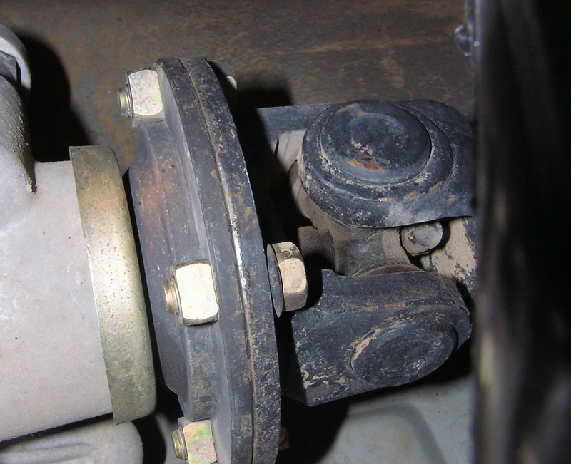

Кто знает, подскажите не просвещенному, на Каловских машинах 2006 года крестовины карданов шприцуются или нет, если да, то через сколько тысяч, и чем?
Если пресмасленки есть, то шприцуются.
шприцую кажные дес. тыщ. biggrin.gif , +- конечно
после замены переднего кардана, с белорусского на корейский, шприцую шлицевое, а вот в крестовинах у корейца масленок нет dumai.gif
Жопель Астра Ревущее Ведро
post Sep 19 2008, 10:50 PM
Сообщение #29
Шприцуются.
Прессмасленки стоят в центре на крестовине. Но вот как до них добраться... dumai.gif dumai.gif dumai.gif

Я откручиваю болты крепления кардана сначала с одной стороны,поворачиваю пяту в крайнее положение и шприцую,закручиваю.Потом с другой стороны.Но зиловская маслёнка (наконечник) не подходит (слишком большой наружний диаметр). 32a.gif

Миша писал про смазку своих "Каловских "крестовин и я пишу про мериканские - чтоб смазать задние крестовины - надоть поддомкратить заднее колесо повыше( я это на эстакаде делаю ) - и мазюкайте свои центральсмазочные крестовины на здоровье- но опять же при определеном угле поворота кардана - посему под нагруженное колесо кирпич и крутите кардан в зацеплении с колесьями скоки вам угодно и мажте мажте.... biggrin.gif

подскажите как быть: на переднем кардане умерли крестовины, при снятии кардана обнаружили, что шлицевое соединение закисло насмерть и меньшая часть кардана (где шлицы) проржавела до дыр....кардан все-таки был снят ,крестовины заменены, все установлено обратно....проверено вибрации и ничего другого не ощущается.вопрос что делать: менять сразу кардан, как-то его отремонтировать или не париться вообще????

Кардан конечно же надо расклинивать (не зря же придумано шлицевое соединение) ео что прогнило - это как бы защитный кожух шлицевого соединения с уплотнением (без него канечно можно ,но он либо закиснит опять ,либо песок и вода "помогут" износу шлицов) B056.gif Я бы после расклинивания... ентот кожух(если от него действительно остулась одна труха) аккуратно удалил, а вместо него подобрал бы какой нибудь пластиковый(который как гормошка) на многих японцах же стоит ,- и ничего... smile.gif

В теории считаем что при заклиненном шлицевом можно расколоть корпус раздатки - у кого -то было - я темки не нашел.
Посему я затягивать не стал и расходил шлицевое с помощью паяльной лампы. Грел ДОЛГО - периодически поливая -охлаждал ближайшую крестовину (свежепоменяную - было жалко - горели смазка и резинки на крестовине ) Расходил - очистил карщеткой - смазал и усадил в резиновую гофру)
