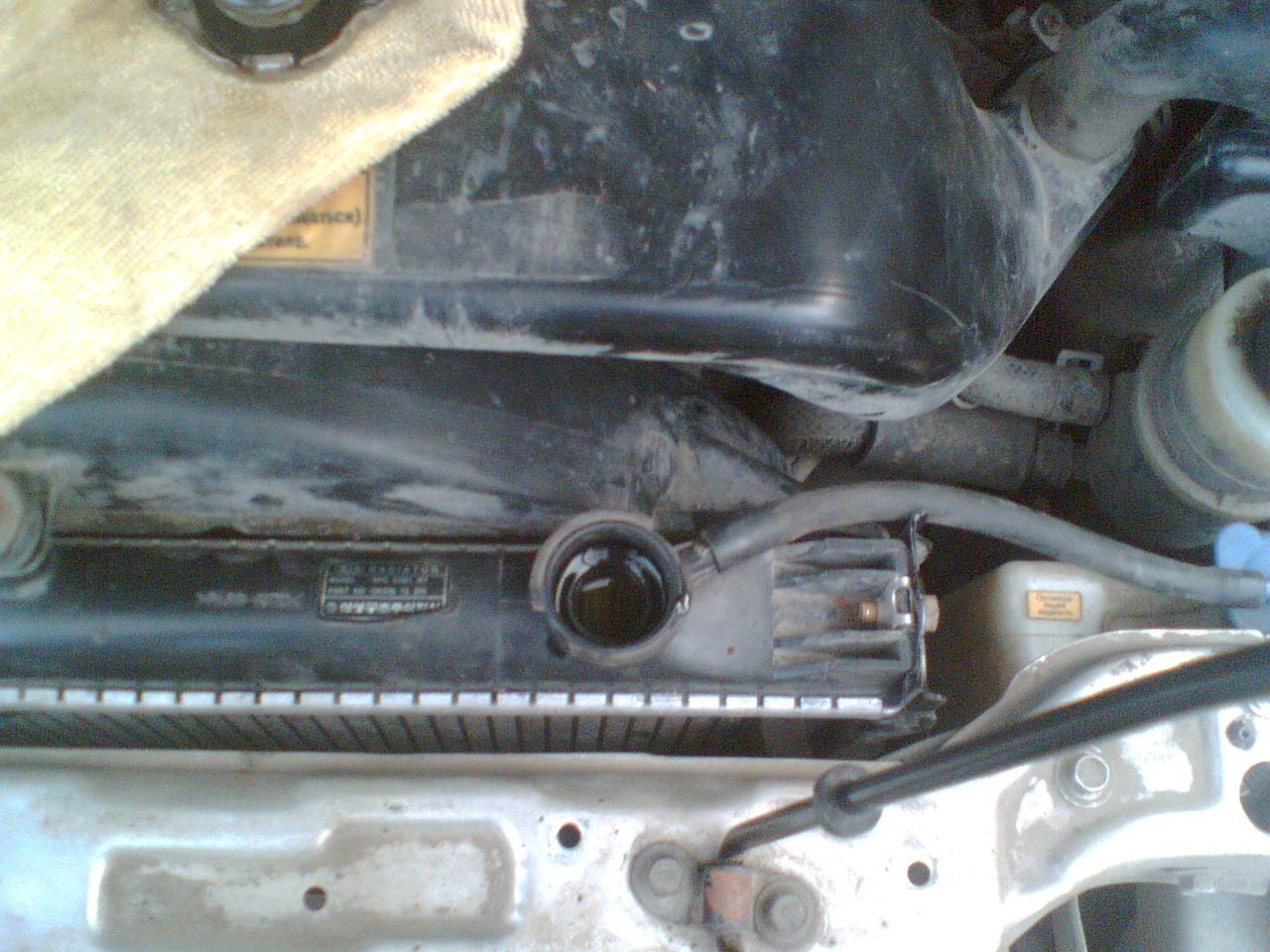

На первой приготовление к "Купанию красного коня", На 2-ой - место, откуда сифонит. Как раз на юбке в соединении пластмассового навершия и металла. Есть ли у кого опыт лечения? Вроде как и мелочь, но место rvu-i-mech.gif или всеже поставить новый, а уже потом "тренироваться"
P.S. на классике была подобная засада - потек рад-р в 3-х местах. (время дефолта - зима 98-99). Тогда и сухой сваркой баловался и эпоксидными составами - в конце концов сам запаял, а 2 трубки просто заглушил. проездил 2 года - потом уже заменил рад-р. но там было все медное, и трубки через боковые бачки соединялись - проще и яснее, а тут сплошной "ежик"...

Я не понял (по картинке) откуда сочится воздух. Развальцовка, думаю, никчему хорошему не приведет. Опять завальцевать хорошо вряд ли удастся. Может просто пройти по завальцовке и простучать.

Пузырь прямо под патрубком на развальцовке, пластмассовая часть видимых дефектов не имеет. Эта дырочка единственная...
Я ошибся, Верхний и нижний бачек именно пластмассовые, следовательно радиатор - композитный и ремонту "с пол-пинка" неподвластен h365g.gif поэтому разжимать смысла нет - в кустарных условиях зажать идеально не удастся (по крайней мере мне). Проездом вчера и часть сегодняшнего дня шурин был - автодоктор от Бога, но ремонтами не занимается - Всяко пытался его склонить заниматься тем, к чему талант есть - и деньгами помочь и помещением и фирму на него открыть (в любых сочетаниях) - ни в какую. Водила и все, хотя в своем предприятии ремонтирует все машины со сложным геморроем (если он в рейсе, то ждут Мишкиного появления). Посмотрел - пощупал, говорит 50/50. В общем план такой - сначала пройти всю сторону соединения металла с пластмассой "Поксиполом", проверить воздухом. Затем поставить, тщательно промыть систему (кстати предложил использовать лимонад "колокольчик" ef.gif . Залить новую ОЖ. Затем через некоторое время (исходя из того как себя поведет) залить Hi Gear radiator stop leak - обязательно только жидкий и где на банке и именно в звездно-полосатом made in USA написано. Все остальное - с малой арнаутской (да и этот - не факт, что настоящий). У него БМВ 5-й серии трехлетка (перевертышем взял) восстанавливал почти год, так у него рад-ор с извращениями трехсекционный с кучей обвесов - стоит в районе 2500 - 3000 евриков - подобными мерами восстановил. Ездит с июля - пока у него все в норме. Так что жидкой сваркой обод я обработал - хуже все равно не будет...

Я думаю твою "болячку" нетрудно будет вылечить каким-нибудь герметиком для системы охлаждения, пусть даже звездно-полосатым. Применение пексипола, на мой взгляд, бесперспективно. Более того, пексипол применять нужно после применения герметика, потому что герметики полимеризуются после соприкосновения с воздухом (при выходе наружу), а пексипол может навредить этому. После применения герметика желательно сменить ОЖ, поэтому для герметика можно заливать воду.

Уже легче... Сварочку развел пожиже, забил сначала зубчики, затем остатками бортик сделал. Проверил после заделки "поксиполом" через 3 часа. Компрессором накачал 1 атм. Держит... пока что. Уже стемнело, завтра после обеда займусь установкой - сборкой. (в аннотации написано - полное затвердевание через 24 часа).
P.S. Термостат тоже живой. Открытие на 91 град. Чуть разнится с книжкой, но критичным не считаю. (может и градусник такой - не проверишь). Еще раз спасибо! B020.gif
