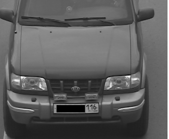

Увы. Я пытался вкрячить два раздельных модуля Hella в нашу фару. По длине не проходят.
Сзади упираются с левой стороны - в бачок омывателя, а с правой .... вообще не подобраться. Там трубки кондиционера вплотную к фаре расположены....
Но это я пытался вмонтировать модули ВНУТРЬ фары, а если их распологать заподлицо с передним стеклом, то, может, и получится...
Пытался вот так сделать:
Зачем два линзованных модуля? Надо тока один на ближний, а на дальний - рефлектор...Этого вполне достаточно, если тока не хочешь "засверлить" встречку "взглядом" дальних фар с ксеноном B178.gif

Цитата(Fisher-77 @ Apr 15 2009, 04:04 PM) *
А что мешает вывести модули вплотную к стеклу фар?
Хоть и не так сильно, но модули, даже с ксеноном - греются.
А потом я и так их практически вплотную , с зазором в 5 миллиметров пытался установить ...

Поставил Биксеноновый модуль OLLO , монтаж занял часа 4 с отклеиванием стекла фар в духовке. Ощущения - светят, хорошо... даже очень хорошо. Я доволен, как слон!
