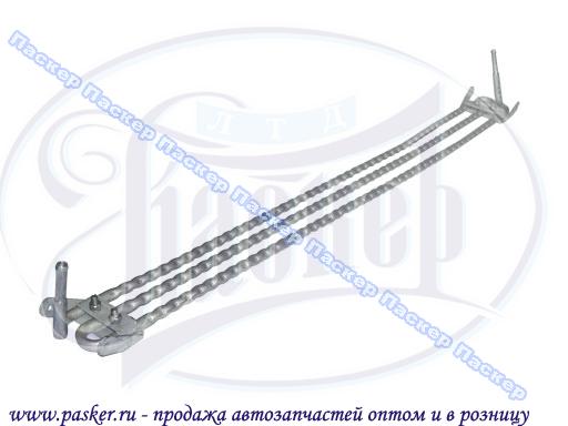

Может кто выложит фото родного заводского "змеевика"(желательно установленного на авто)!? Можно и самодельного,если кто "мастырил". h975g.GIF

У УАЗовского на одну сторону выводы Прикрепленное изображениеПрикрепленное изображениеПрикрепленное изображение 1-Газель, 2-УАЗ, 3-Волга
