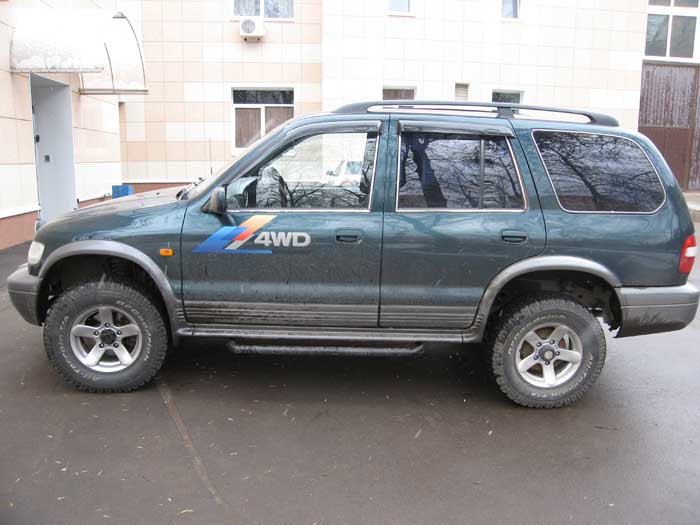

Фото, как и обещал! Еще сделал силовые пороги под Джек ставил по середине порога джек без проблем поднимает машину.
