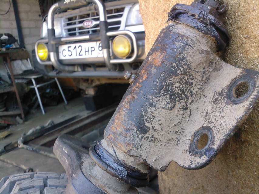

Сегодня в результате замены рулевых тяг и втулок маятника обнаружил, что в маятнике смазка которая туда была набита в прошлом, закоксовалась. А вал покрылся добрым слоем корозии. В результате решил зделать масленку для регулярного обслуживания.
Получилось вот так:
Чудес на свете не бывает.
post Apr 26 2009, 07:53 PM
Если на валу коррозия - маятник надо менять. Корродировавший вал быстро убьет новые втулки.
gendos
post Apr 26 2009, 09:15 PM
Сообщений: 989
Регистрация: 22-February 09
Пользователь №: 5,985
место дислокации: г.Рязань
Вал был полностью очищен повреждение восновном в середине где нет соприкосновения с втулками.
