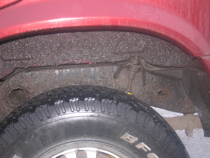

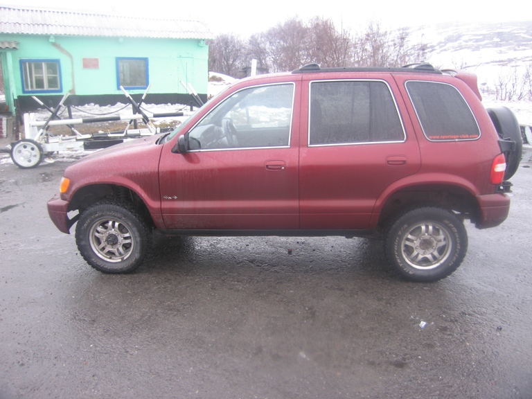

Дабы не плодить одни и те же темы напишу и за постю свои фоты здесь если конечно хозяин не против.
Перед лифтовал родными амортизаторами и волговскими пружинами обрезан один виток. Зад Пружины Ironman + проставки и амортизаторы Ранчо 9000 от TLC 80.
есть правда один отрицательный момент при максимальном вывешивании кронштейн тяги панара задевает амортизатор. Изображение
Сообщение отредактировал Devil_Ru - Apr 30 2009, 05:24 PM
post Apr 30 2009, 06:37 PM
Это нормально.
