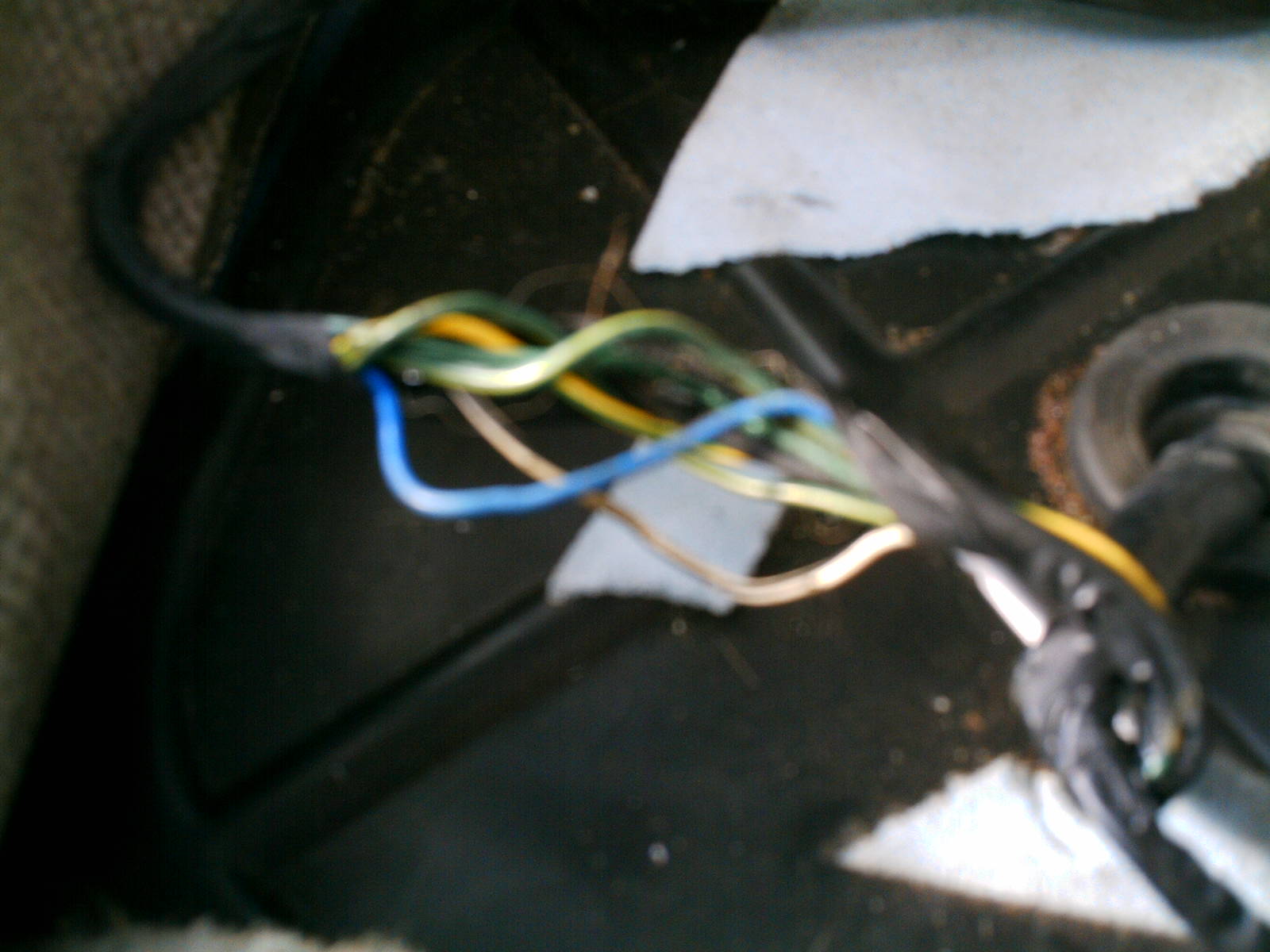

Кто может что подскажет где (на фото ) проводок идущий ДУТ, надо подцепить провод от БК-55,какого цвета он,с полосой или без ,фото правда желает быть.... К приборке тянуть ? удобства совсем 1111480105.gif

Голубой провод.
По моему, с приборки было бы удобнее взять...

Цитата(Виктор @ Mar 31 2009, 01:42 PM) *
Голубой провод.
Может и туда заберусь , тесновато там. Или приборку вынимать . Все на улице приходится делать . Вот на днях поеду к родителям , а там во дворе или в гараже (5х8) не торопясь biggrin.gif
В том то и дело что приборку не сложно снять.
