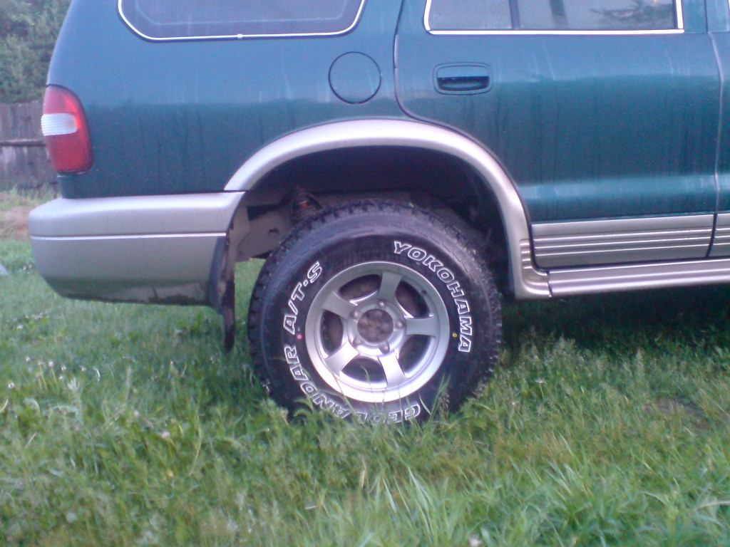

После долгих терзаний подойдет не подойет, решился и вот что потавил
Шины: Yokohama Geolandar A/T-S G012 30х9,5 R15
Диски: КРАМЗ Олимп (Ауди блэк) 8J15 5x139.7 ET15 DIA108
Вроде получилось нормалек.

Под 30x9.5 лифт передка какой? у меня ниски вылет 0 тоже хочу 30 но опасаюсь что будет спереди цеплять....
hunt533
post Jun 24 2009, 11:38 AM
Сообщение #1478
Сообщений: 52
Регистрация: 27-August 08
Пользователь №: 5,601
место дислокации: Москва Вешняки
Лифт самый обыкновенный, сделал как все: перед проставки 3см алюминий из бумера, а зад - пружины от опеля омега караван и амы мономакс. Впереди подрезал пластиковые брызговики, но все равно иногда немного задевает при сильно выкрученных колесах, не смертельно и при больших кренах трется о пыльники задних амов. И конечно же самый главный минус - значительно ухудшилась динамика, хотя увеличение расхода топлива пока не заметил. Отсюда возникла мысль поставить турбину, но чтото на форуме об этом ни слова.
