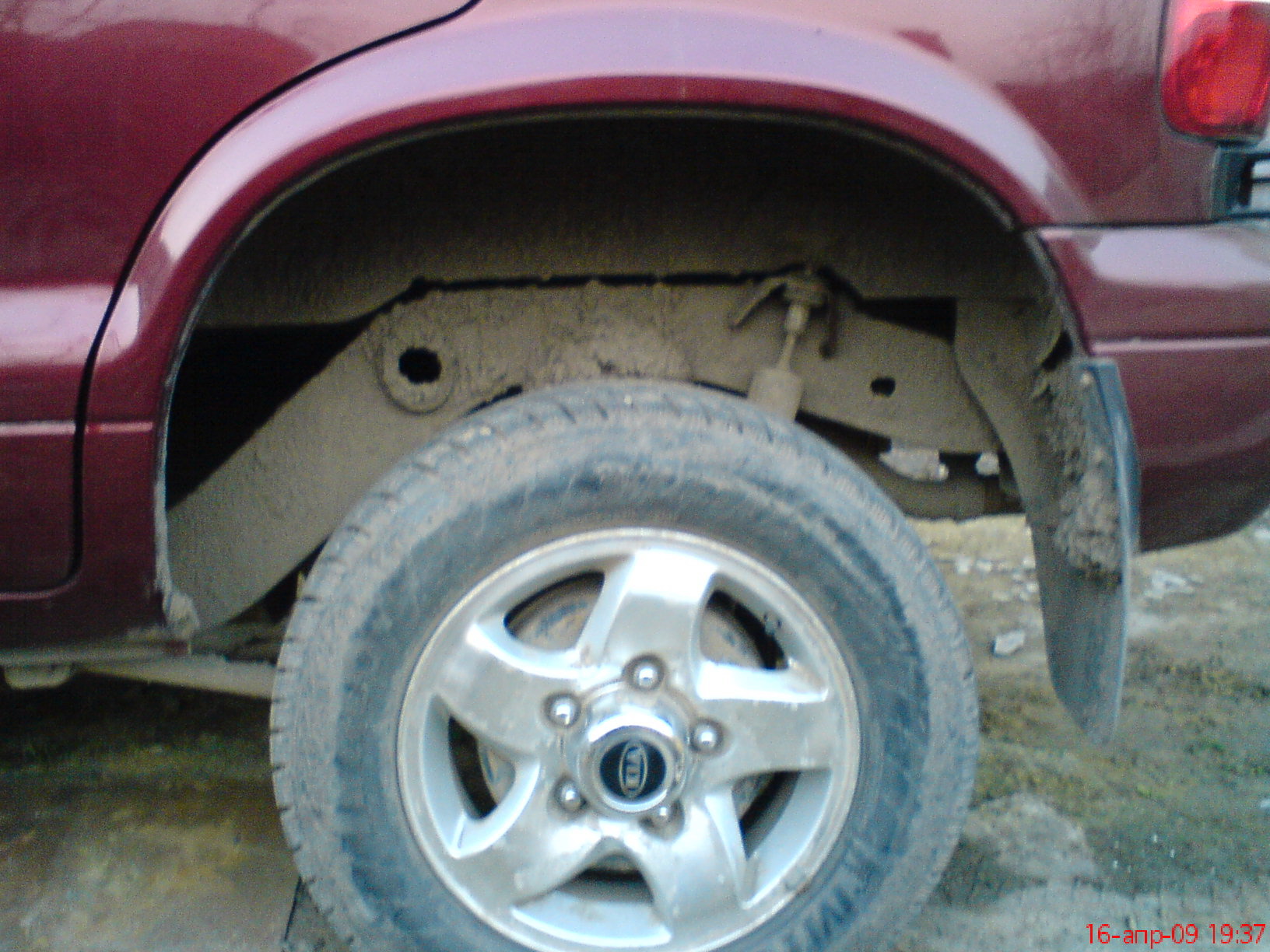

Цитата(kovalevskiy @ May 6 2009, 03:06 PM) *
У меня задние пружины стоят от Opel Omega. Точно знаю, что с кузовом универсал, а вот А или В... Не могу сказать, не знаю. Но при установке вышло совсем не хило при условии, что резина стоит 235/75/15! Смотрите сами!
У мну тоже не хило получилось, только немного табурэткой стала biggrin.gif Прикрепленное изображение
Ну...! Чем-то приходиться жертвовать! У меня такая же фигня! Зато по трассе не раскачивает и на глубокую клею наплевать!
