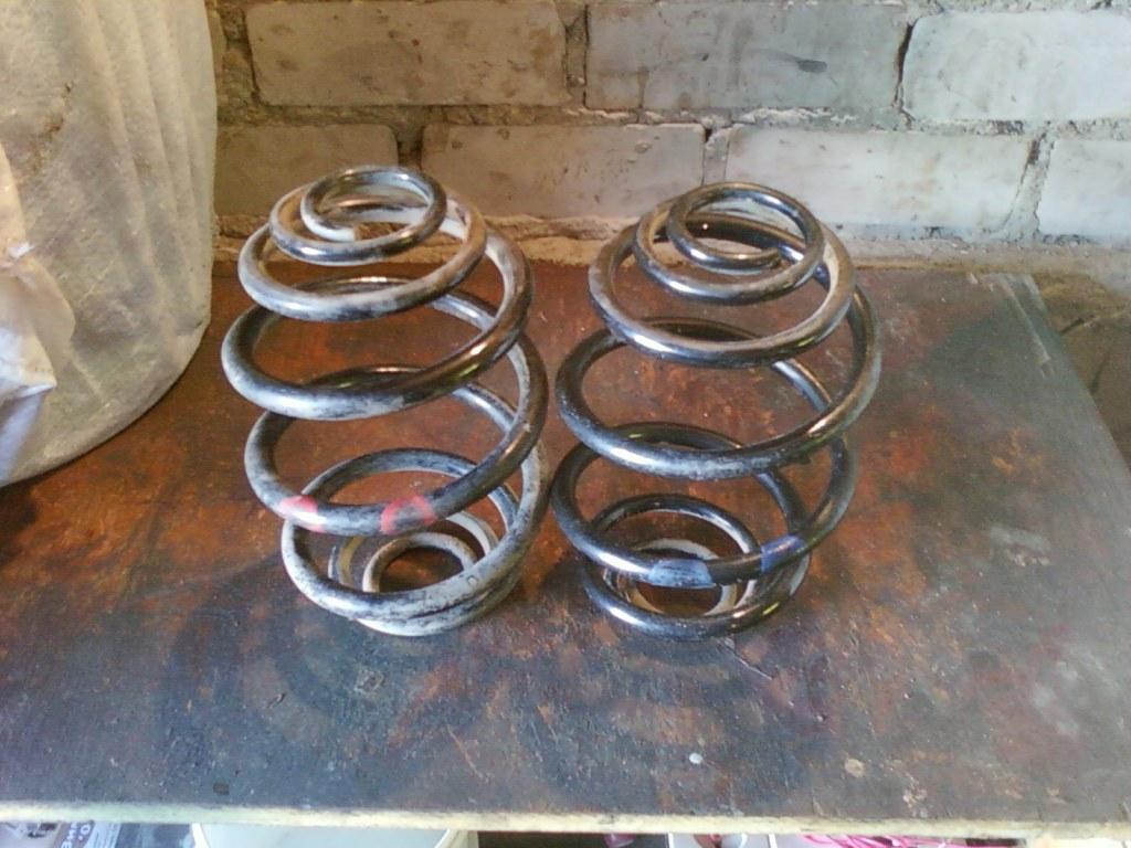

Отчистил свои старые пружины, никаких номеров не обнаружил blink.gif . Только на витках на правой пружине-две красных точки, на левой- две синих. Скажите, пожалуйста, что это за пружины?

post May 10 2009, 07:49 PM
Сообщение #362
Родные...
post May 12 2009, 11:53 AM
Сообщение #363
Цитата(Виктор @ May 10 2009, 07:49 PM) *
Родные...
Только из разных партий.....
dumai.gif Вот и ответ: левая сторона была ниже правой

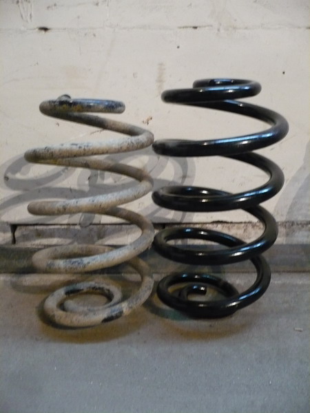

Недавно заменил задние пружины.
До этого стояли Клаксоновские 66770.
При изначальной длине 690 (!!) мм теперь их длина в ненагруженном состоянии составляет всего 670 мм
Пруток постоянного сечения 15 мм
Поставил АСТ 66770. "Свободная" длина - 680мм. Пруток переменного сечения. В середине - 17мм. На "хвостах" - 13 мм.
Слева - старый "Клаксон"
Справа - новый АСТ
Видно, что промялись хвосты пружины.
Да, и вот теперь проблема - машина стала багажником цепляться за крышу ракушки ep.gif ep.gif
Приходится заезжать задом ...
Шутка ли - зад поднялся на 7 см.
Кстати, левая пружина просела на 1 см сильнее правой. Поэтому и машина стояла криво.
После замены пружин пока стоит ровно, без завала влево или вправо.
Справа - новый АСТ

post May 27 2009, 10:05 AM
Сообщение #377
Цитата(БОБ @ May 27 2009, 08:46 AM) *
За счет чего он "зад" так поднялся ,если размеры отписаны верны?
обычно правая проседает , там веса всегда побольше, и пассажир садится на заднее сидение обычно спроава да и бак топливный? А что заставило поменять?
"Зад" поднялся за счет того, что пружины новые, а старые были уже просевшими.
А на моей Спортяге всю жизнь левая сторона на 1 см ниже правой. ...
Кстати, опять, не прошло и недели - левая сторона стала ниже правой на 1 см. B093.gif
А почему справа веса всегда больше??? Водитель ведь сидит СЛЕВА.
БОБ
post May 27 2009, 10:14 AM
Сообщение #378
Сообщений: 1,230
Регистрация: 14-November 07
Из: Мытищи
Пользователь №: 3,689
место дислокации: Мытищи
Если левая сторона просела уже , может стоит теперь поменять местами пружины?
Почему справа вес больше? Так бак топливный справа , пассажиры в машину (исли один и это чаще) тоже справа садится. Я так думаю B228.gif
