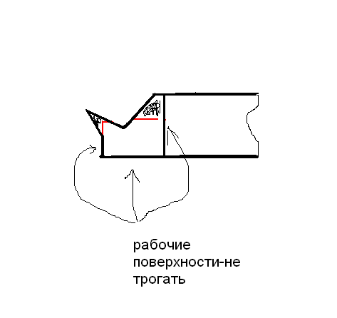

Может,плохо искал,но родную не нашёл.Купил сходную по размерам,но конструктивно иную,и на наждаке доработал по нерабочим плоскостям.Вот эскиз доработки:Прикрепленный файл  _____.bmp ( 618.53 килобайт ) Кол-во скачиваний: 489
Это разрез.Заштрихованные части удалил по красным линиям(эскиз весьма примерный,я уж не помню,да и рисовал бы лучше карандашом).Важно не тронуть рабочие плоскости,ими манжета прилегает к корпусу и валу.Но эти танцы не от хорошей жизни(я старую-то порвал),лучше,конечно,искать более похожее на родное.Наверняка есть,например,для сельхоз техники.Хотя у меня не течёт.Удачи!

В нете есть http://www.cin.ru/to_categs/action_desc/id_259/index.htm только что то такое,а по высоте меньше 7мм нет.Так что даже не знаю что и искать.И почему буржуи делают то что наши делать не хотят?
Андрей98
post Apr 26 2009, 10:03 AM
Сообщение #28
Сообщений: 189
Регистрация: 3-January 08
Пользователь №: 4,233
1-40х30
Вот как-раз такую я и купил.

Ну вот после долгих мучений h975g.GIF ,я все-таки перебрал редуктор,вроде пока все внорме,масло не течет! B040.gif Спасибо огромное за консультацую Андрею98 B198.gif !!!

На здоровье!Манжету смог найти,или дорабатывал?

роднуюне нашёл,доробатывал по твоей технологии,но стачивал только наружную кромку,внутреннюю оставил высотой 7мм.Отъездил уже 500км-полет нормальный B128.gif !
