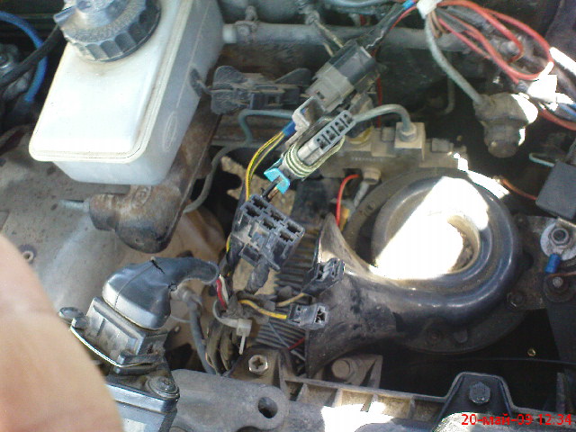

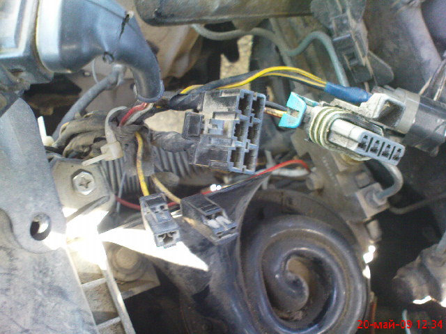

B093.gif Вот и фотки из по капота.Больше никаких разъемчиков не обнаружено! B093.gif B093.gif
А назначение этих знаешь? blink.gif Похоже, предыдущий хозяин сделал разъём "под себя"... dumai.gif

ef.gif Назначение!? ef.gif Без малейшего понятия!!! fa.gif И чего теперь,наши деньги с дырочкой и диагностики мне не видать!? rvu-i-mech.gif B200.gif mad.gif Может,еще у кого есть такой же кореец 93 года?Чего там должно быть то под капотом,может так и надо!!? B200.gif mad.gif

B093.gif Под номером 1-ХЗ что такое,2-это АБСный разъем(у меня АБСа нет по определению),ну а номер 3-это с гены разъем,я там переделал другой РР. rvu-i-mech.gif От такое кыно,бл!!! mad.gif
