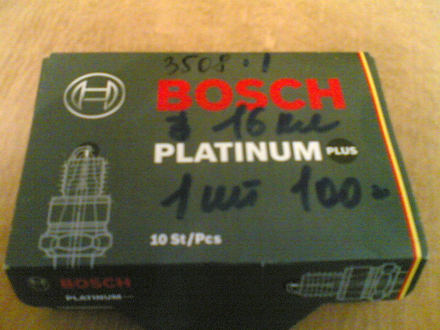

Буду ставить вот это - если достойные отпишу. Если нет тоже. Стоимость 280 за комплект.

Я тоже меняю свечи на днях вот такие !!!
post Jun 28 2009, 09:33 PM
Сообщение #40
