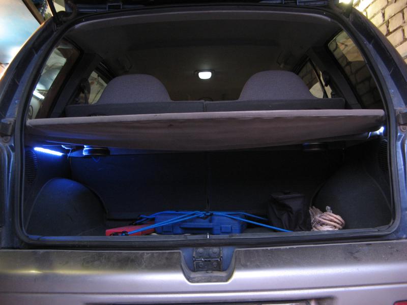

Светодиодная лампочка в штатном плафоне (справа) и паралельно светодиодная лента (слева).
Хотя в салонном плафоне - белая.
Прикрепленное изображение Прикрепленное изображение Прикрепленное изображение

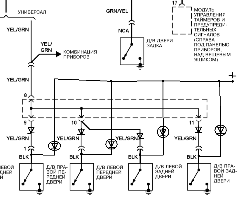

и я себе так сделал. Можно подробнее что за развязывающий диод надо поставить чтоб только незакрытая дверь светилась
Штатно салонный плафон включается когда хотя-бы один из концевиков дверей соединяет его с массой.
Подсветку в дверь подключаешь так:
Плюс - подсветка - диод - концевик.
Тогда каждая отдельновзятая двереподсветка будет срабатывать только от своего концевика.
Направление включения диода - такое-же как у светодиода, к которому он подключен (катодом к массе).
post Sep 29 2010, 04:19 PM
Очень странно - но не так. Я эти штуки ещё 10 лет назад вставлял вот так - Прикрепленное изображение
