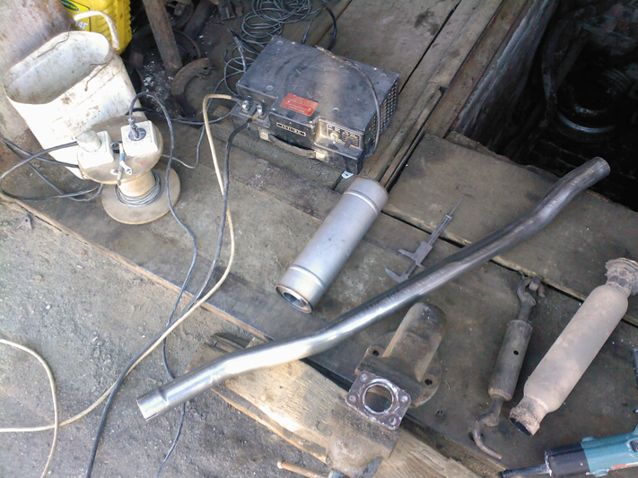

Всем привет. Ура привезли универсальный пламегаситель. Сегодня я его водрузил на место.
Авот собственно и он:
рядом лежит промежуточная труба от волги я ее порежу чтобы приварить к переднему флянцу, а другой стороны приварю часть трубы с пропилами под хомут.
вот что получилось:
Далее отрезал флянец с глушителя и с него опилил кронштейн крепления и приварил к пламегасителю
В итоге получилось намного тише чем было раньше, с пламегасителем неизвесного производства. Он валяется рядом. Я очень доволен. biggrin.gif ladosi.gif
Чудес на свете не бывает.

gendos
post May 31 2009, 09:49 PM
Сообщение #50
Сообщений: 989
Регистрация: 22-February 09
Пользователь №: 5,985
место дислокации: г.Рязань
Цитата(БОБ @ May 31 2009, 09:42 PM) *
Меня тоже когда то развели на самопал - пламегаситель , называют её турбинка, это то ,что ты удалил , эфекта ноль и звук ef.gif , Поставил , уже давно было, именитого производителя нашего , если не ошибаюсь "Ремус" , точно не вспомню, он чуть побольше всмысле овальней, сделан по всем правилам , короче когда поставили - настроение просто на высоте, звук что и при родном катализаторе, так что поздравляю правильное решение . А кто производитель ? И как звук? И НАСТРОЕНИЕ biggrin.gif
Производитель MG-RECE. Родной звук никогда не слышал, но как сейчас звучит радует, настроение вдохновляющее на дальнейшие доработки или исправление ошибок предыдущих хозяев biggrin.gif

Первым делом если чек по лямбдам не показывает (хотя вряд ли) смотри 1 катализатор. Если он забит , то машина не едет (как ты и описывал). У меня точь такая машина и год такой . Менял 1 кат , достался за 200 амер.руб. Второй не трогай он в порядке должен быть. Сначала с первым разберись. Если ,это действительно 1 кат, замени хоть и дико дорого на аналогичный , не будешь иметь проблемы с лямбдами . Если второй "подошел", то на MG-RACE . Ну и форум почитай , деньги сэкономишь.
P@S
post Jun 1 2009, 03:41 PM
Сообщение #59
Сообщений: 49
Регистрация: 11-September 07
Пользователь №: 3,145
Цитата(Lotus @ Jun 1 2009, 09:45 AM) *
Разъем закреплен на спец. кронштейне, с которого его можно сдернуть, после этого длины проводов хватает, чтобы разъединить фишки. smile.gif
на фишке есть место для крепления на кронштейн, но она просто висит на мет.зажиме на болту...я ее пальцАми вытащил только до края блока...дальше тянется только вся коса, а две руки не влазят sad.gif
т.е. пока λ не трогать? ни первую ни вторую.....а разобраться с катом первым....? (и однозначно брать оригинал или можно чего еще?)
Sportage, 2000 г.в., АКПП!!!
iliaf
post Jun 1 2009, 05:17 PM
Сообщение #60
Сообщений: 315
Регистрация: 2-January 08
Пользователь №: 4,223
а номеров этих пламягасителей MG-RECE универсальных нет тех что вы брали и где(почем)тоже думаю себе поставить такой а то сейчас вместо второго ката пустата.
