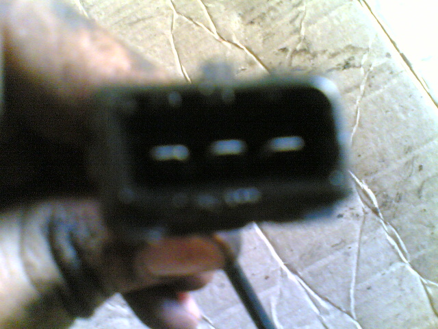

Cегодня нашел разьем датчика на МКПП!!!находиться возле (штанов) рядом еще стоит лямба!!
но датчик совсем не такой -какой ты описал!! а вот такой извиняюсь за качество -фоткал телефоном!!
если это не тот -тогда что это за датчик, и где тот???Прикрепленное изображениеПрикрепленное изображениеПрикрепленное изображениеПрикрепленное изображение
все понял !!это датчик положения коленвала!!
но где датчик спидометра?

В районе раздатки! Слева по ходу.

ВСЕ спасибо -нашел и устранил!! обломался провод возле разьема !!!! ladosi.gif
