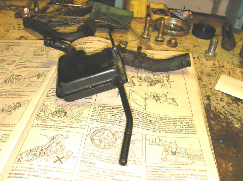

Спасибо Мистеру Турбо за "кусок из книги". Толковое и доходчивое изложение. Прочитал с удовольствием и даже мозги встали на место. Ведь сапун - это и есть маслоотделитель, а он, разумеется, на наших движках есть.
Но стоит он не внутри, а снаружи двигателя.
1- трубка соединения крышки ГБЦ с маслоотделителем.
2-слив в поддон.
3-трубка возврата картерных газов, соединяется с воздуховодом "фильтр-турбина". На снимке хорошо видно, как высоко на наших машинках расположен воздуховод и как низко - турбина. На входе в турбину цифра 2 расположилась, гофра "турбина-воздуховод" сброшена.
Поэтому я и сомневаюсь, что масло из турбины может попасть на фильтр. А вот из маслоотделителя пожалуй может. Причины этого - в статье выше. Там и по поводу отвода картерных газов в атмосферу есть. Читайте - полезно.
