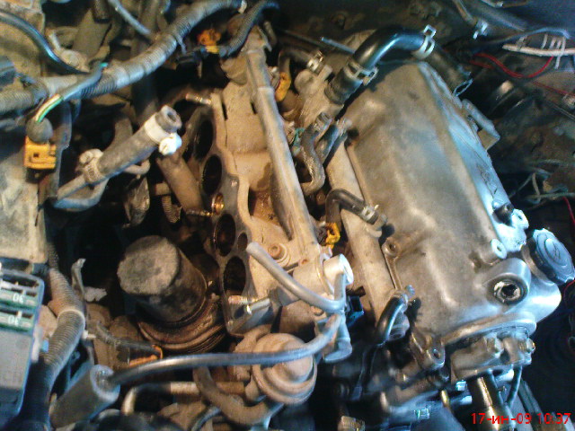

32a.gif Вообщем, я пришел к грустному выводу-пришел полярный зверек к прокладке ГБЦ... 1111480105.gif Со снятой крышкой радиатора пока не открываеЦЦа термостат-все вроде в шоколаде.Только уровень ОЖ повышается с прогревом.А как только термостат открывается-сразу в горловину выплескивакет ОЖ,и пузыри !ОстаеЦЦа слабая надежда,(возможно клапан в крышке радиатора помер и как следствие лопнул верхний бачек радиатора)что при работе с атмосферным давлением(без крышки и соответственно избыточного давления)ОЖ закипает раньше,чем успевает остыть в радиаторе....И дальше по букварю-помпа начинает хватать паровые пробки и все идет по нарастающей...Вот такая бл беда...Кто чего думает?И при какой температуре у нас термостат срабатывает? dumai.gif

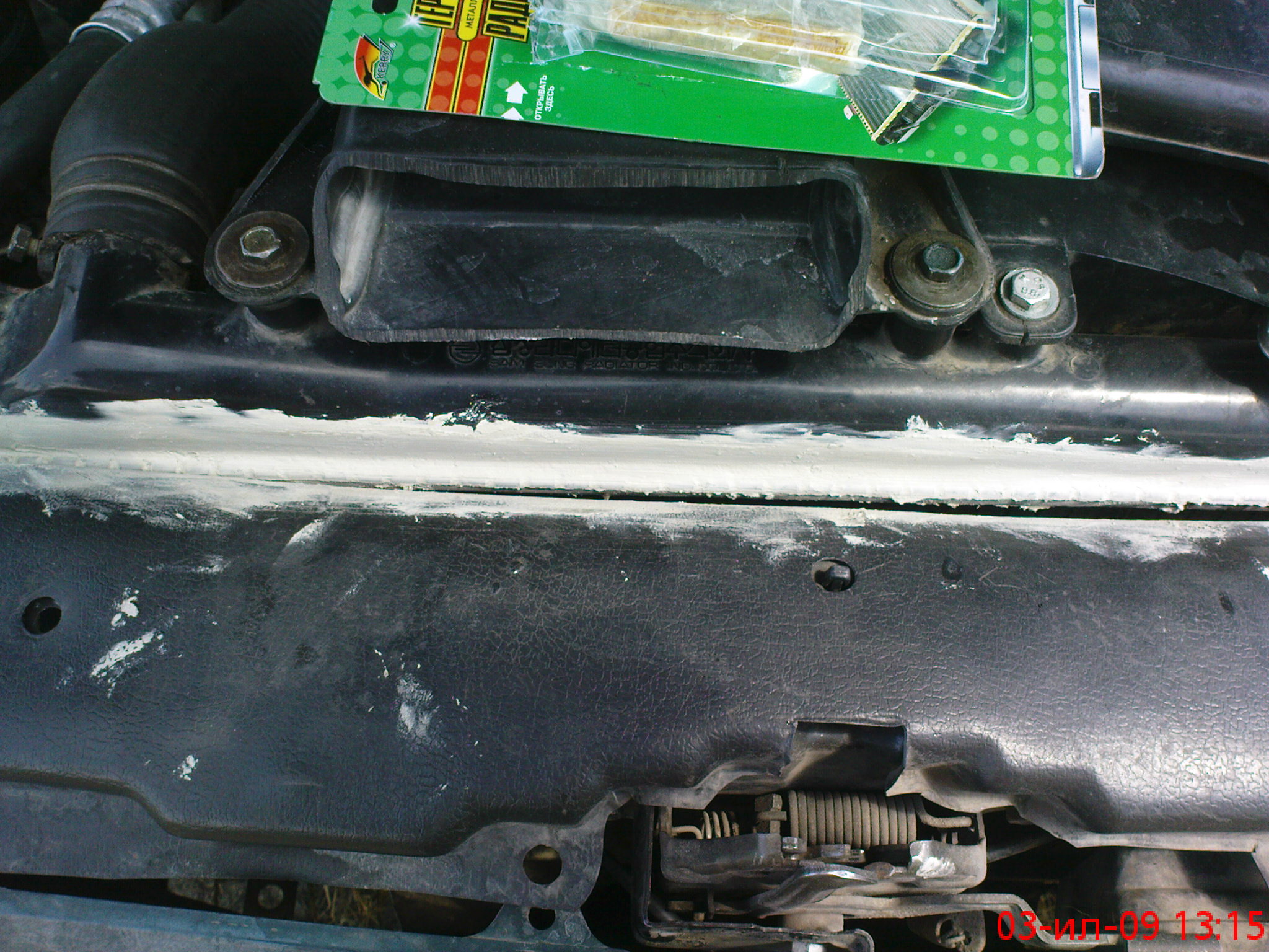

B020.gif Запаял,однако! biggrin.gif Советской есЧе эпоксидкой,армировал сеточкой.Опрессовал 1,5 кг-вроде все в норме.Уж как долго проработает-поглядим,еще ремонт дрыгла впереди... ef.gif dumai.gif

B020.gif Вопчем,хочу похвалиться-жаба успешно побеждена! biggrin.gif B198.gif Радиатор я таки заклеил! B198.gif Использовал "Металлопластилин для ремонта радиаторов".Проблемы с закипанием сразу решились.Сделан вывод-система охлаждения Спортяги при атмосферном давлении не работает! B228.gif При открывании термостата температура повышается лавинообразно,закипает практически сразу. biggrin.gif
ЗЫ фотоотчет по ремонту радиатора и замене прокладки ГБЦ пишется. biggrin.gif
Как говорится Дай Бог! На все-про-все у тебя ушло 3 недели? пробовал проехать на "леченом" радиаторе подольше?

Вот маленько фоток...Звиняюсь,в пылу борьбы с любимым авто частенько забывал про фотоаппарат...Единственной трудностью при демонтаже ГБЦ оказались хитрые шланги маслоохладителя.Один пришлось резать...При монтаже заменил оба шланга на тазовские от печки,по моему...При снятой ГБЦ обнаружил,что предыдущий(ие)владелец(цы) помучили моего коня основательно...Во 2 и 3 цилиндрах видимо вылетали седла клапанов,отпечаточки на плоскости ГБЦ весьма характерные.Там же (в цилиндрах)риски на зеркале(фото)...Лечить пока не стал,кризис,мать его...ГБЦ профрезеровал на полторы десятки,все нормально.Неплоскостность в районе 2-3 цилиндра была 0,05 мм.Но самое то интересное не в этом!!!Собсно,был сделан мартышкин труд...Причиной перегрева-то стали отпущенные гайки выпускного коллектора в 4м цилиндре!!!При снятии коллектора НА УЖЕ СНЯТОЙ ГБЦ сия неприятность и обнаружилась!!! Вот такие дела...
