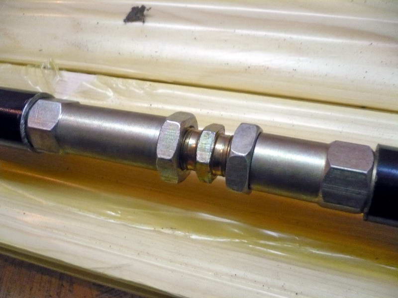

В общем, после лазаний по ВАЗ-тюнинг сайтам сделал (в течение получаса) регулируемую тягу Панара.
Обошлось мне все это в 1743 рубля.
1463 руб. - новая Панара на экзисте.
280 руб. - комплект регулировочных втулок от рулевых тяг ВАЗ-2108 и один регулировочный болт с двумя гайками (правой и левой) от рулевой тяги ВАЗ-2110.
Все это замечательно скручивается и получается винтовая пара для изменения длины тяги Панара.
Из самой тяги Панара вырезал кусок на расстоянии 30 см от правого сайлентблока с тем, чтобы в результате длина тяги составила 99 см.
Стандартная длина тяги (по центрам отверстий) 101 см.
Регулировочные втулки просто забил киянкой в половинки тяги. Они отлично подходят по диаметру. Получается хорошая посадка внатяг, что в значительной мере способствует отсутствию перекашиваний. Осталось только проварить торцы.
Чуть позже фотографии выложу.
Да, кстати, длину 99 см сделал т.к. собираюсь правый кронштейн тяги (тот, что на раме) перевернуть нафик на 180 градусов. Чтобы все-таки избавиться от цепляний об амортизатор.
post Jul 14 2009, 09:56 PM
Сообщение #33

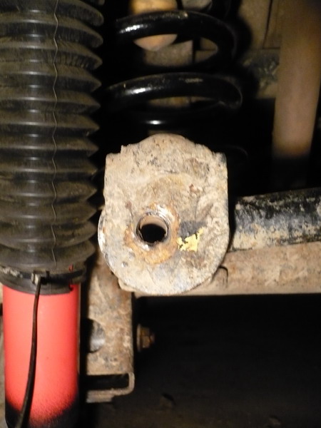

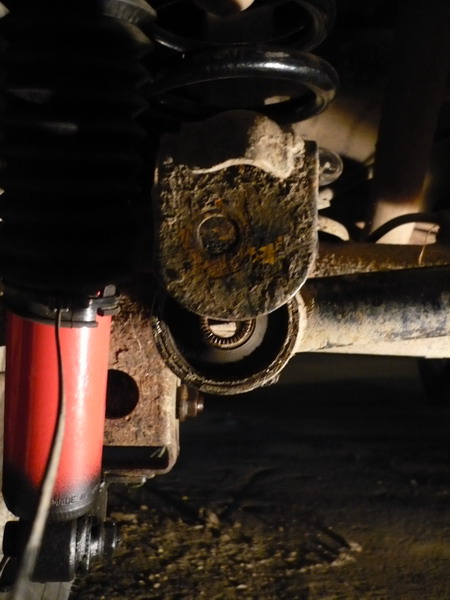

Вот то, что получилось:
А вот то, что стоит сейчас:
(сайлентблок правого конца тяги)

Красиво и экономично.

Панцырь молоток.
Это совсем не калхоз.
