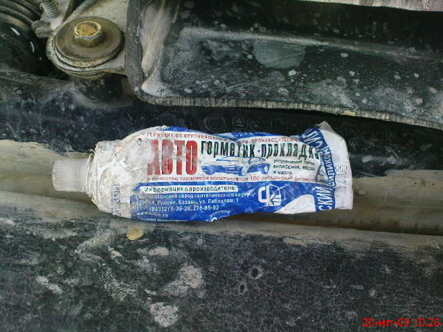

Цитата(samoxa7 @ Jul 16 2009, 05:19 AM) *
biggrin.gif Я не мудрствуя лукаво свернул головы всем винтикам... ep.gif Потом просверлил насквозь сверлом 3 мм,намазал усе ГУСТО герметиком,да и саморезами прикрутил! B162.gif Скоро год,как езжу-все в порядке... biggrin.gif
А можно по подробней. Я даже измудрился не снимая бака высверлить все сорванные 8 болтов, нарезать резьбу и закрутить новые. И при этом не сгореть smile.gif Но как не герметил - постоянно вылетает ошибка 442 (утечка в бензобаке). Если немного продуть бензобак то травит воздух именно изпод головок болтов sad.gif
samoxa7
post Jul 20 2009, 07:43 AM
Сообщение #28
сами мы не местные...
Сообщений: 3,960
Регистрация: 16-May 08
Пользователь №: 5,241
B020.gif Все просто,как 3 копейки... ep.gif Головки сворачиваешь чем удобней,снимаешь всю эту приблуду,делаешь там все что надо,и ставишь назад.Дрелью через лючок сверлишь четыре отверстия(я просверлил именно столько-но можно сколько хошь! biggrin.gif )поправляешь прокладку,обычным белым герметиком между баком и прокладкой все густо мажешь,саморезами прикручиваешь!Для полной гарантии обмазываешь еще и сверху по стыку бака и корпуса бензуса(только ручки свои придется таки испачкать герметиком! et.gif ).И наслаждаешься сознанием того,что экономия деньгов сделана своими руками! ep.gif

post Jul 20 2009, 09:34 AM
Сообщение #31
Где ты берешь бензостойкий герметик?
Обегал все рынки - НЕТУ!
Красный АБРО растворяется и остатками забивает сетку....
samoxa7
post Jul 20 2009, 09:42 AM
Сообщение #32
Сообщений: 3,960
blink.gif Вов,обычный русский белого цвета в тюбиках,прекрасно держит и масло,и бизин...Если деньгов не жаль,АБРО черный силиконовый-результат тот же ,тока задороже! biggrin.gif

post Jul 20 2009, 09:48 AM
Сообщение #33
Скинь фотку тюбика. Если найду - попробую на недельку в бензине замочить...
samoxa7
post Jul 20 2009, 09:54 AM

samoxa7
post Jul 20 2009, 11:06 AM
Сообщение #35
Сообщений: 3,960
А не помесить ли нам грязь?
post Jul 20 2009, 11:15 AM
Сообщение #36
Цитата(samoxa7 @ Jul 20 2009, 11:06 AM) *
