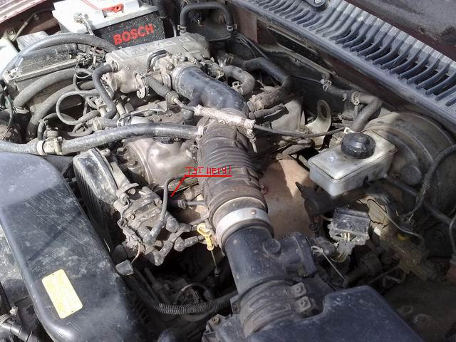

поменял двигатель.
приехал переоформлять а там даже незнают где находиться номер.
искали в четвером но так и ненашли.
мажет кто скажет а лучше фотку где он стоит.
но есть одна загвоздка двигатель от кларуса т.ч. (возможно) он стоит в другом месте 32a.gif

На спортажах стоит вот так , фото по стрелке , площадка, на ней номер выбит.
А вот это что такое????
фотка не лепиццо...(((

ну собсно если именно на спортажевском движке, то тут насколько я понимаю или как указал предыдущий оратор или гдето около стенки салона, виден если вывернуть колеса, что то отогнуть и посветить фонариком......
а если применительно к clarusu
то смотри тут, там даже картинка есть.
http://www.forum.kia-club.ru/viewtopic.php...BB%D1%8F+clarus
и вот тут

номер оказался не втом месте как указано на фото а справа(см. фото)под выхлопным калектором выбит в два ряда.

Может,ткнет кто нибудь,где на таком движке номер.Второй день уже найти не могу!
Двиг. FE 2.0i SOHC 1995г.в.

попробуй поискать по тойже стороне только возле 4 го цилиндра сразу под головкой
я искал с помощью сотового с камерой снимал в трудно доступных местах а потом просматривал.
нашел

попробуй посмотреть тут
http://www.cars4x4.ru/Kia-Sportage/0_3.htm
и еще тут
http://www.forum.kia-club.ru/viewtopic.php...5%D1%80#p644865
нашел темку на kia-club
Я на своей мафынке номер двигателя гаишнику показываю так:
1.выворачиваю колёса в право
2. с левой стороны по ходу движения у колеса есть защитные резинки защищающие от попадания грязи в подкапотное пространство, отгибаю правую резинку и она удобно ложится на тормозной шланг.
3. предлагаю гаишнику встать перед получившимся отверстием на колени и направить свой взгляд (если необходимо и фонарик) снизу вверх под углом 45-50 градусов.
4. с правой стороны от коллектора "пяточок" размером со спичечный коробок на нём и выбит номер, если "пяточок" в ржавчине сами знаете что с неё делать
полная версия тут
http://www.forum.kia-club.ru/viewtopic.php?f=59&t=5841

Всем спасибо!Нашел,за выхлопным коллектором,почти у переборки,вертикальная площадка,номер набит двумя строчками.
