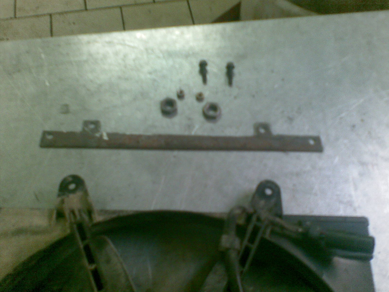

... вот вобщем фото как и обещал моей установки ЭВ. Возможно многие меня не поймут, но пусть мой (неудачный) опыт поможет другим избежать моих ошибок. Итак
1 Изготовил переходную пластину: ЭВ КИА корневал - КИА СпортажПрикрепленное изображение
2 Ещё две пластины из3-х мм сталиПрикрепленное изображение
3 Общий видПрикрепленное изображение Прикрепленное изображение

Насколько я понял с правой стороны от вентилятора довольно большая область открытого радиатора. Нужно закрыть ее металлической пластиной иначе при работе вентилятора оттуда будет подсос воздуха, вместо того, чтобы протягивать воздух из радиатора, вентилятор будет тянуть его из этой дырки по пути наименьшего сопротивления.
У меня на Ауди было подобное окно в диффузоре, но оно было прикрыто резиновой пластиной, которая выполняла роль клапана. При движении и не работающем вентиляторе клапан приоткрывался и сопротивление проходящему воздуху уменьшалось, а при работе вентилятора клапан закрывался и подсоса воздуха не было.
Ну клапан может делать и не стоит, муторно, а просто закрыть подсос воздуха оттуда нужно. Это повысит эффективность работы вентилятора.

...да я тоже это понял(когда всё уже стояло на машине ) . . . думаю- надо как у Володи 609 - крепить к штатному диффузору h975g.GIF
post Aug 3 2009, 01:33 PM
Сообщение #178
Если крепить к штатному, то в случае разницы диаметров штатного пропеллера и нового, появится кольцевой зазор. Мне кажется, что кольцевой зазор труднее накрыть, чем прямоугольный.
Ваш вариант мне кажется очень хорошим, нужно немного доделать мелочи и еще раз испытать его.
