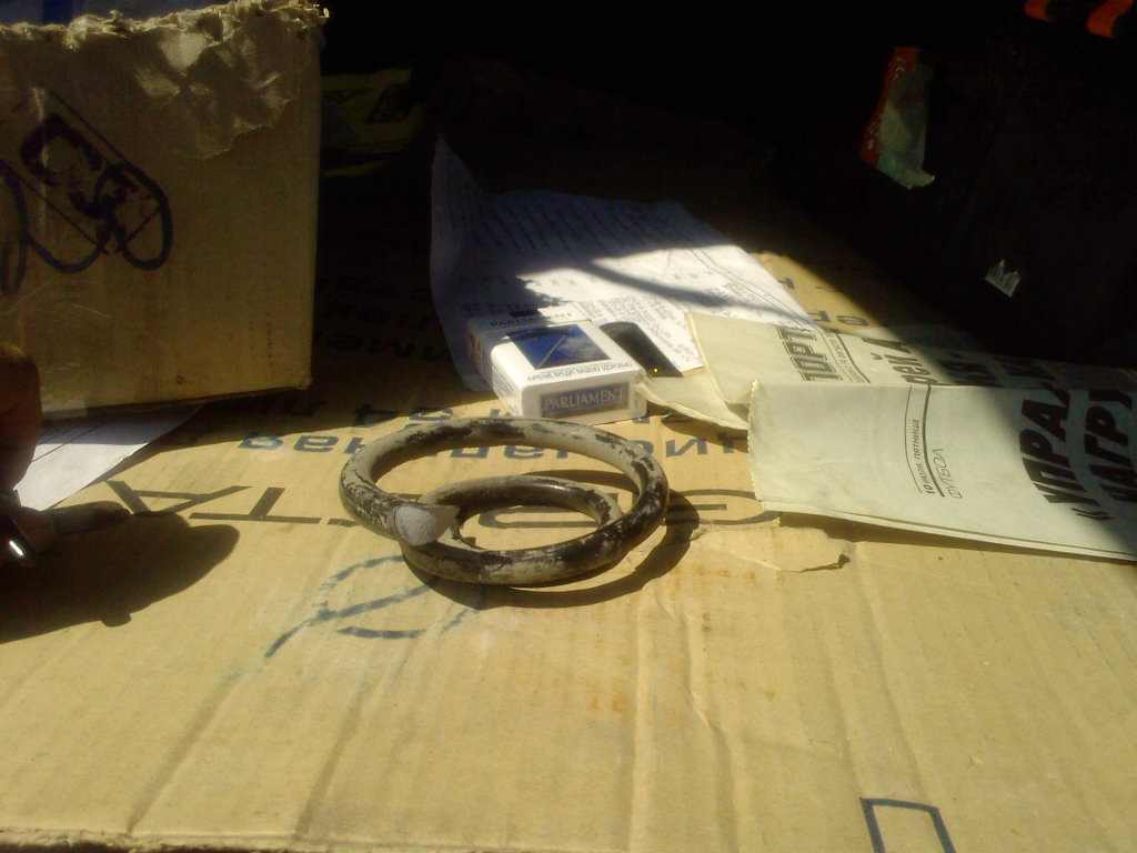

Никакой разборки.
Залезь с фонариком со стороны заднего бампера - и все видно будет. Дождь не дождь - а охота она пуще неволи smile.gif
Вид пружины - бочка, примерно так:

Все оказалось именно так, как вчера и предположил... Задняя правая сломалась.
