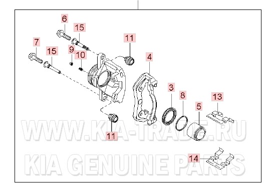

post Sep 7 2009, 11:08 AM
Сообщение #452
Сообщений: 2,149
Регистрация: 27-March 08
Пользователь №: 4,826
доброго дня.
в выходные менял колодки передние....
все что нужно несмотря на сопротивление открутилось.
но встал небольшой вопрос
картинка 1
схема тормозов если пробивать по vin
собственно с реальностью основные детали совпадают, но позиции 13 и 14 не совпадают. их у меня не 2 а 4, как я понял каждая из них разделена пополам, как показано на следующем рисунке (опять же под номерами 13 и 14).
теперь относительно болтов крепления суппорта - 6 и 7 а так же втулок 15 - ничего общего.
есть 2 болта - верхний представляет из себя болт (палец) с резьбой шириной около 20мм около головки - далее гладкая направляющая. нижний - аналогично верхнему, но на конце направляющей есть проточка шириной примерно 25мм на которой надет резиновый уплотнитель.
на одном из болтов резиновый уплотнитель отсутствует.
PS болты очень похожи на аналогичные от Pajero.
вопрос что это за болты (партномер) и уплотнитель?
а так же где их купить, а так же ремкомплект? а то что то поршня туговато ходят.
кстати я не перепутал их? палец с проточкой действительно должен быть снизу? B200.gif
PS2 - как я вдавливал поршень... берем старые колодки, вышибаем из центрального отверстия накладку, болт подходящей длины с гайкой, головка болта упирается в колодку каковая в свою очередь во внешнюю часть суппорта, гайка упирается во вторую колодку, каковая в поршень. далее 2 ключа и откручиваем гайку.....

post Sep 7 2009, 11:33 AM
Сообщение #453
Я делал иначе. Не снимая суппорта с колеса, вынимал внутреннюю колодку.
После этого в образовавшееся пространство вставлял широкую монитовку и отжимал поршень от тормозного диска.
