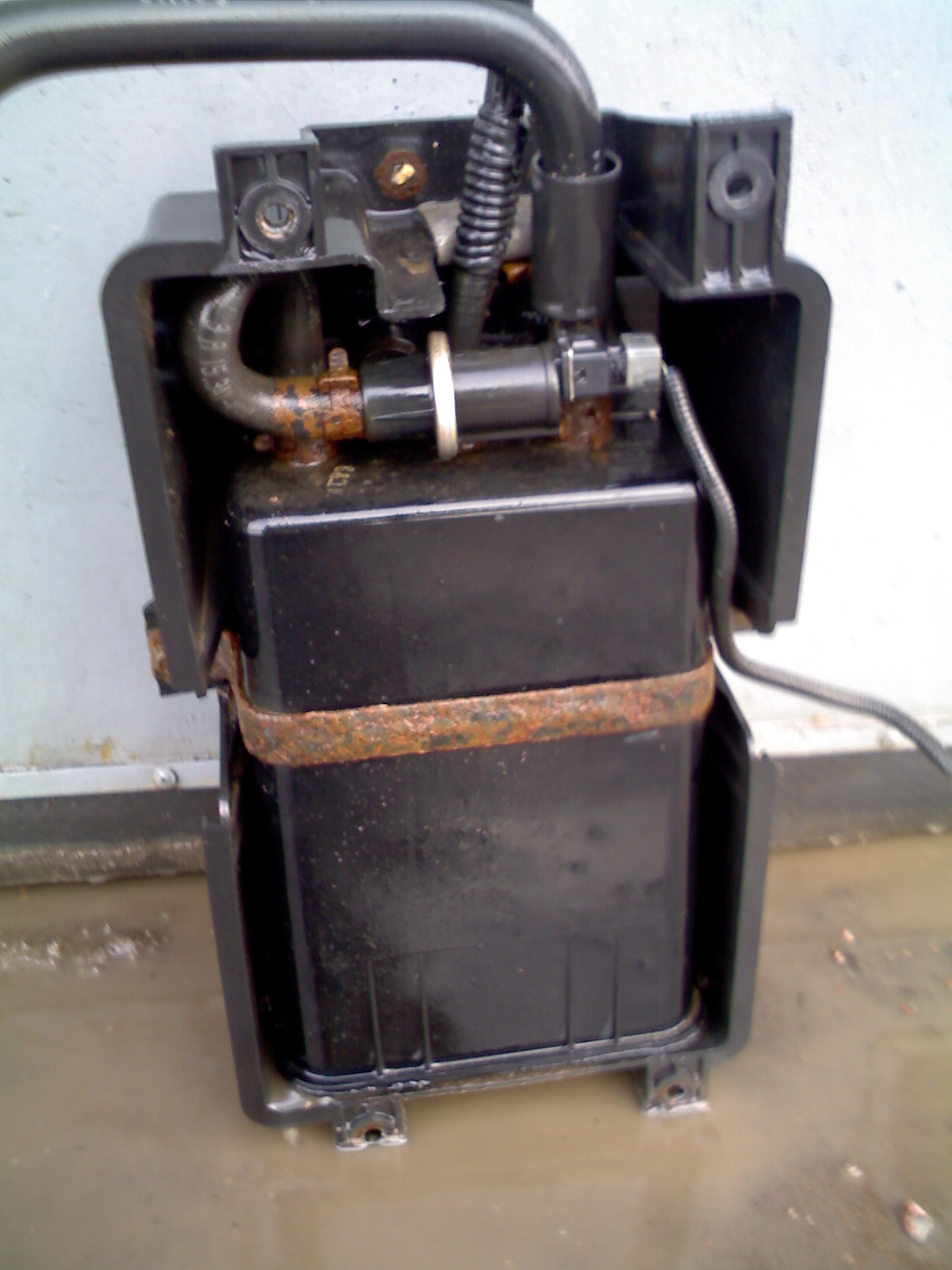

Проблема вылетающего пистолета при заправке достала и пришлось разобраться.
В моем случае - бум.фильтр был основательно залит грязью и водой - помогла промывка и продувка -после полной разборки Проблема ушла - заправляюсь как обычно
Есть последовательное фото процесса - кому надо - могу выложить- в принципе все просто.
При наличии эстакады или подъемника и сжатого воздуха полностью разбирать сей узел нет необходимости - продувается все хорошо и так.
0K07A13970 - это номер не фильтра а коробки с углем к которой и пристегивается фильтр возможно бумажный
номер этого возможнобумажного фильтра - ОКО7А 18 750 и чуть ниже РА 66
После откручивания 4х болтиков на 10 - снятия 2-х шлангов и одного неудобного разъема получаем
Разъем легче снять не с эл.клапана - а вытащив из кузова заглушку - там еще разъемчик -чистенький и удобный
после промывки мойкой выс давл. представило из себя
затем аккуратно отверткой отделяем собственно бумажный фильтр -маленькая коробочкаПрикрепленное изображение
и моем продуваем или меняем
Если нет желания разбирать а нужно просто продуть
- то снимаем шланг в месте соединения и дуем сжатым воздухом - аккуратнее - из фильтра потечет вода (грязная )
Собственно и все. Для водоплавующих с таким черным ящиком ( или кто фаркоп ставит ) на форуме есть описание переноса этого хозяйства в инструментальный ящик

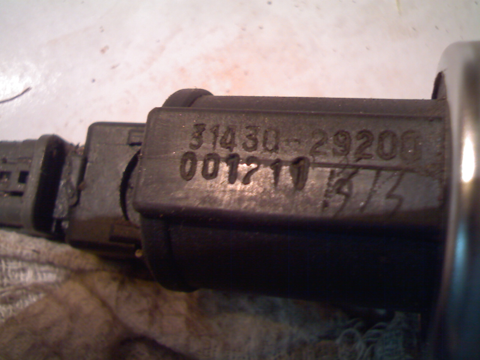

Малость дополню
Это цифирки с эл.клапана
Это с бумажного фильтра
Это с торца коробки с "углем"

Была у меня такая беда - два раза. Это действительно 46 коробочка - ее я промывал-продувал И писал я об этом с фотами.
На форуме выложен вариант переноса всей этой хрени в ящик для инструмента. Мешало кому-то при установке фаркопа. Пошукай - где-то все это есть

Столкнулся с похожей проблемой. На заправках отстреливает пистолет. Горит чек. БК показывает ошибку 452 (EVAP CONTROL PRESS SENSOR LOW INPUT Сигнал датчика давления паров бензина имеет низкий уровень).
Где-то вычитал что 1-м делом надо заменить крышку бака. Заменил- не помогло. Вчера снял этот черный ящик и промыл. Грязи было меньше чем на фото выше. промыл фильтр 46, просушил. продувается совсем легко. Шланги в приделах видимости целые, нигде не пережимаются. Собрал все назад. через минут 20 опять имею 452 ошибку. Пока не заправлялся, так что об изменениях с отстреливанием пистолета сказать не могу
Куда копать дальше?
