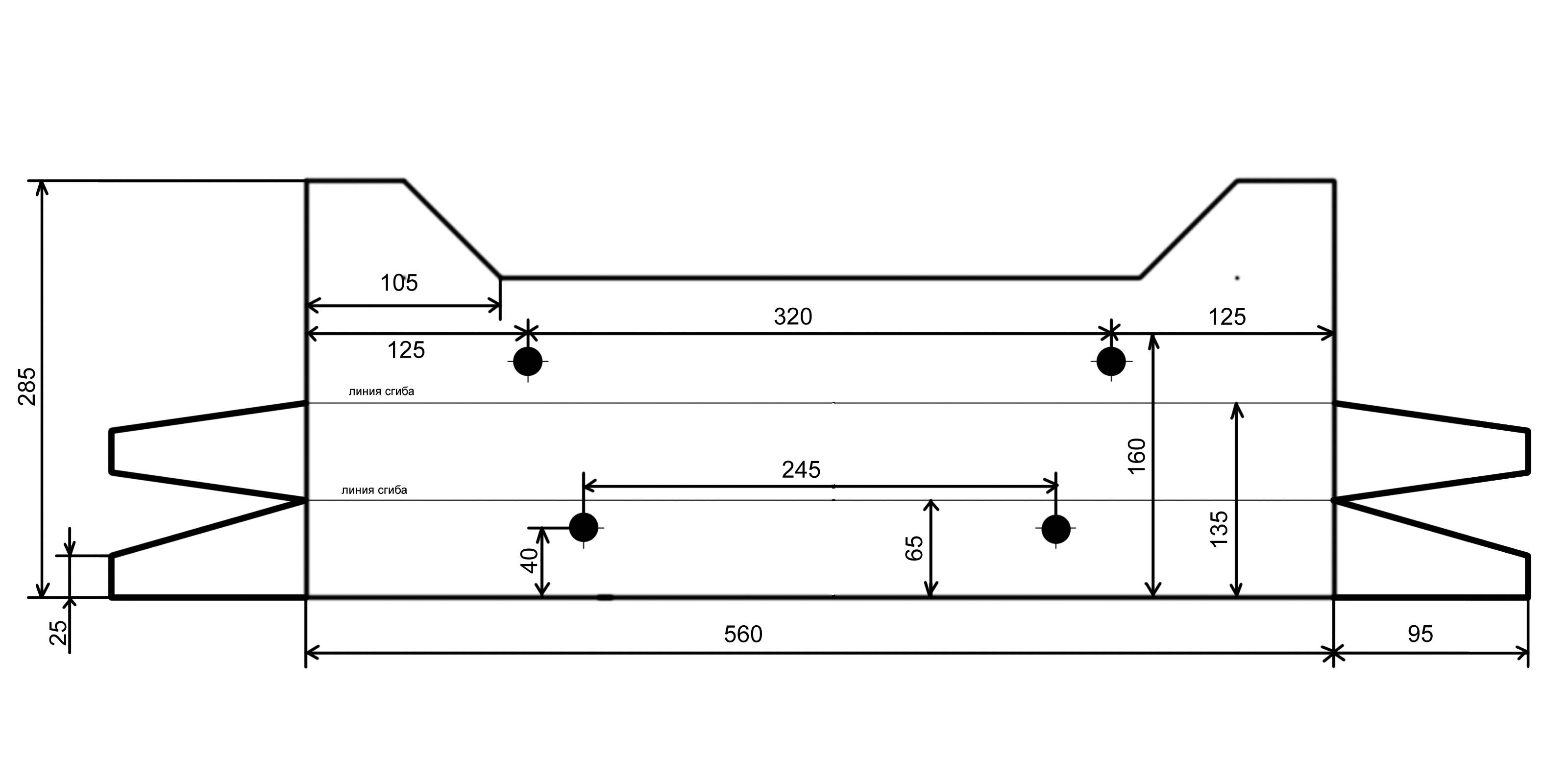

Наконец-то руки дошли ...
ВОт, выкладываю чертежик своей защиты радиатора.
Материал - листовое железо 2мм
По линиям сгиба слегка прошелся болгаркой и согнул под 45 град
Боковые лепестки также подогнул вверх.
Отверстия под болты - d8 или 10 .... уже не помню...
У меня крепится двумя болтами, держащими спереди силовую защиту картера.
В конце загрунтовал грунтом Hi-Gear с цинком и покрыл прозрачным антигравием. Уже больше года прошло - нет и намека на ржу ....
В общем, кому интересно - пользуйтесь.

post Nov 8 2009, 12:32 AM
Мимо проходил
Группа: мимо проходил
Сообщений: 1
Регистрация: 7-November 09
Пользователь №: 6,870
место дислокации: Санкт-Петербург
[&tt&c:-)mentid=5487]
В конце загрунтовал грунтом :-)i-Ge&r с цинком и покрыл прозрачным антигравием. Уже больше года прошло - нет и намека на ржу ....
На киа недавно, спасибо за совет - обязательно попробую!

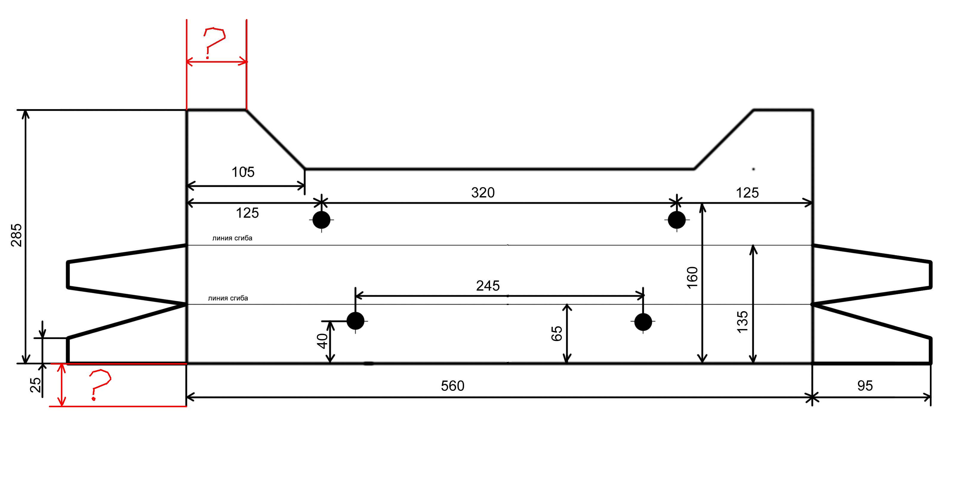

Заинтересовал меня подобный девайс B128.gif B128.gif B128.gif На схеме красным цветом пометил не достающие размеры. Хотелось бы их( размеры) узнать B020.gif B020.gif B020.gif Подскажите пожалуйста B020.gifПрикрепленное изображениеЗа ранее огромное спасибо

Цитата(Ikarik @ Aug 9 2010, 02:06 PM) *
Заинтересовал меня подобный девайс B128.gif B128.gif B128.gif На схеме красным цветом пометил не достающий размер. Хотелось бы его( размер) узнать B020.gif B020.gif B020.gif Подскажите пожалуйста B020.gif
Этот размер не критичен. Я просто градусов под 45 отрезал. и все.
Ну хоть примерно,на глаз dumai.gif И как себя показала на практике?
Просто хочется заказать.Гнуть обещали на станке и оказалось что без этих размеров беда h365g.gif h365g.gif h365g.gif ,давай, говорят, размеры и всё тут biggrin.gif biggrin.gif biggrin.gif

Цитата(Panzer38 @ Aug 9 2010, 10:31 AM) *

Вот по этому очень сильнооо хочу такую штуку!!!!!! B162.gif B162.gif B162.gif
А вот ещё вопрос! Верхние отверстия, между которыми 320мм судя по самым первым фотам, не используются что-ли???
Эти отверстия для болтов, которые должны были крепить защиту к закладным гайкам на передней балке рамы. К ним еще крепится, при установке, заводской кенгурин.
Но, т.к. гнул защиту руками, ногами и хай-джеком ep.gif , то точно согнуть не удалось.
В общем, защита держалась всего на двух нижних отверстиях.
Как оказалось - этого достаточно.
А теперь у меня такая защита:
