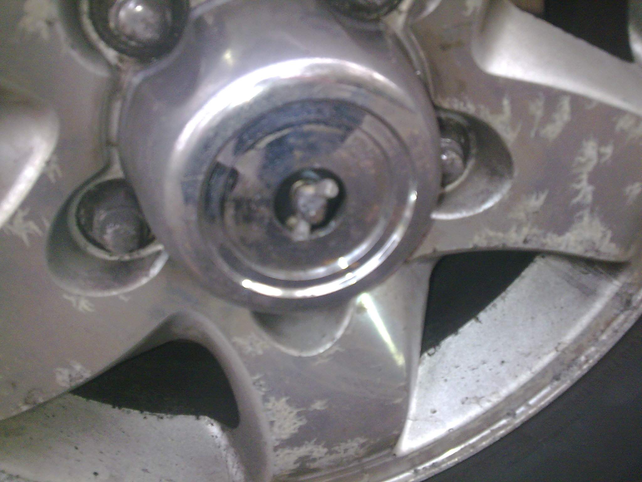

Деталь мне выточили по чертежам, все ок!
Сразу скажу, что вакуум восстанавливать не собирался, поэтому деталюшку посадил на герметик, муфту ободрал наждаком и покрасил.
Два болтика, маленький и большой (под болтик приклеил на резинку на момент 5коп монету), все проверил до установки, работает, установил покатался, тоже работает.
Как вариант на повседневку, маленький болтик хотел заменить кругленьким катафотом.
В субботу выехал за грибами, с трассы съехал, болтики вкрутил (как показалось они слишком легко вкрутились), в лужу заехал и засадился, пп нету blink.gif
Болтики выкрутил, думал может не хватает длины, вкрутил побольше, та же фигня.
Снял муфты, а там болты насквозь прокрутили резинку и плассмаску (где монетка не искал).
Похоже нужно две шайбы, первая, которая точится и прикручивается к хабу, вторая ставится на место плассмаски и толкает звездочку (пока руки не дошли вскрыть и посмотреть, еле с грибами справились smile.gif.
Мне вариант понравился, думаю имеет смысл, может тока малость дошаманить.

А если так:Прикрепленное изображение
Идея та же,но резьба не внутренняя,а внешняя.Крышечка с внутренней резьбой,которую можно руками закручивать,откручивать.Без ПП штоки в "пепельнице",когда надо подключить хаббы,руками откручиваются крышечки,вставляются подпружиненные штоки,закручиваются крышечки.Если шестеренки хаббов не попали друг в друга,при начале движения попадут (они подпружинены штоками с пружинками).Не надо опять вылезать из кабины как в случае с винтиками.Герметизация крышечки - резиновый кружочек вовнутрь крышки.
Это не какая то там претензия на что то,всего лишь предложение подумать о возможности двигаться и в этом направлении.Вакум и в этом случае можно сохранить!

Спасибо Волку !!! В выходные все сделал по его варианту! ПП работает на ура. Но ручки все равно купить охота!!!

Спасибо за информацию! Сегодня реанимировал ПП по совету alldn, только болтик сделал цельным грибочком. а на конец прихватил барашек сваркой.
А почему такие болты на фото длинные??? У меня длинные получились около 20 мм.
Такой вариант я тоже рассматривал, но на мой взгляд он имеет ряд недостатков:
1.В вывернутом (отключенном) состоянии этот резьбовой шток будет торчать наружу. Его легко согнуть о какую-то ветку, т.к. корпус хаба алюминиевый, то и его можно сломать, зацепив этим штором за что-нибудь. Сам будешь вокруг машины ходить, ноги посшибаешь, и уж не дай Бог кого-то по ногам зацепишь...
2.Для фиксации штока в отключенном или закрученном состоянии нужна контрогайка, иначе будет отворачиваться.
3.Если после сборки снаружи надет барашек и к тому же обварен, то конструкция получилась неразборная. Это тоже нехорошо.
А так конечно, конструкция с грибком хорошая.

Болт естественно был обрезан по длине хода самого хаба.
В колпаке лейбл "кiа" жестоко был выдернут, получилось аккуратное отверстие.
В случае разборки хаба есть "жена болгарина" и запасные болты.

Ну вообще-то хорошо получилось, не нужно ключ иметь под рукой. Практически как ручная муфта, только вращать несколько оборотов, но это мелочи.
И контрогайки не нужно, это я погорячился. :-) Закручиваешь, пока барашек не упрется в муфту, откручиваешь, пока грибок не упрется во втулку.
Это наверное не так часто нужно будет делать.
При случае тоже переделаю так.

Уважаемые левша Alldn, а так же Mexas, большое спасибо за ваши изобретения разработки.
Я два года назад поставил ручки KIA, пока работают. Прочитав про ваши изобретения и доработки, срочно нашел вакуумники (слава Богу, не выкинул) буду делать как у вас.
Есть мысль не призывать жену болгарина, для этого барашек и ось с резьбой просверлить и поставить штифт. И сварка не нужна.
С глубоким уважением.
P.S. Под барашек и под грибок проложить резиновые колечки для герметизации, они же будут выполнять роль гроверных шайб и предотвращать откручивание от вибрации.

Цитата(alldn @ May 11 2009, 08:54 PM) *
Вчера наконец добрался до своих муфт.
Разобрал все по гайкам.
Кстати, вторая деталь справа - это керамический фильтр, про который меня спрашивали.
Почему-то не все знают, что там есть фильтр.
Для того, чтобы разобрать хаб нужно снять стопорное кольцо, вынуть шестеренки с пружинами и пластмассовый колпачок.
Вынуть оставшуюся деталь с множеством пластмассовых лепестков не трудно. Я где-то встречал в форуме, что это гимор. Никакого гимора тут нет.
Для того, чтобы снять эту деталь, вставляешь отвертку в паз напротив каждой защелки и осторожно отжимаешь всю деталь внутрь до щелчка.
Щелчок - это лепесток вышел из зацепления с корпусом. И так по кругу, пока все лепестки не освободятся. Потом аккуратно тупой палочкой нажимаем на фильтр через окно в наружней стенке хаба, можно немного постучать молоточком, только немного. И все остальные детали, включая фильтр выйдут из корпуса.
Вот пустой корпус:
Вместо выброшенного фильтра я поставил выточенную деталь:
Для этого в корпусе просверлил 3 отверстия
Деталь закрепил двумя потайными болтиками М3
Теперь включение хаба будет осуществляться вворачиванием в центральное отверстие болта М6.
Для того, чтобы этот болт не порвал резиновую диафрагму, на нее наклеена алюминиевая пластина толщиной 0.5 мм.
После этого я собрал хаб как обычно, отрезал болтики нужной длины. 2 длинных - хаб заблокирован и два коротких - хаб отключен. На коротких сделал ножовкой пропил, чтобы было видно снаружи, включен хаб или нет. И поставил все на место.
Все, можно лезть в грязь.
В принципе в хабе ничего не изменено и он может продолжать работать ваккумным, но для правильной его работы нужно сообщение внутренней полости с атмосферой. Раньше для этого стоял керамический фильтр, теперь его нет, но можно например ввернуть болтик с отверстием или вместо него закрыть отверстие пористым материалом типа поролона.
