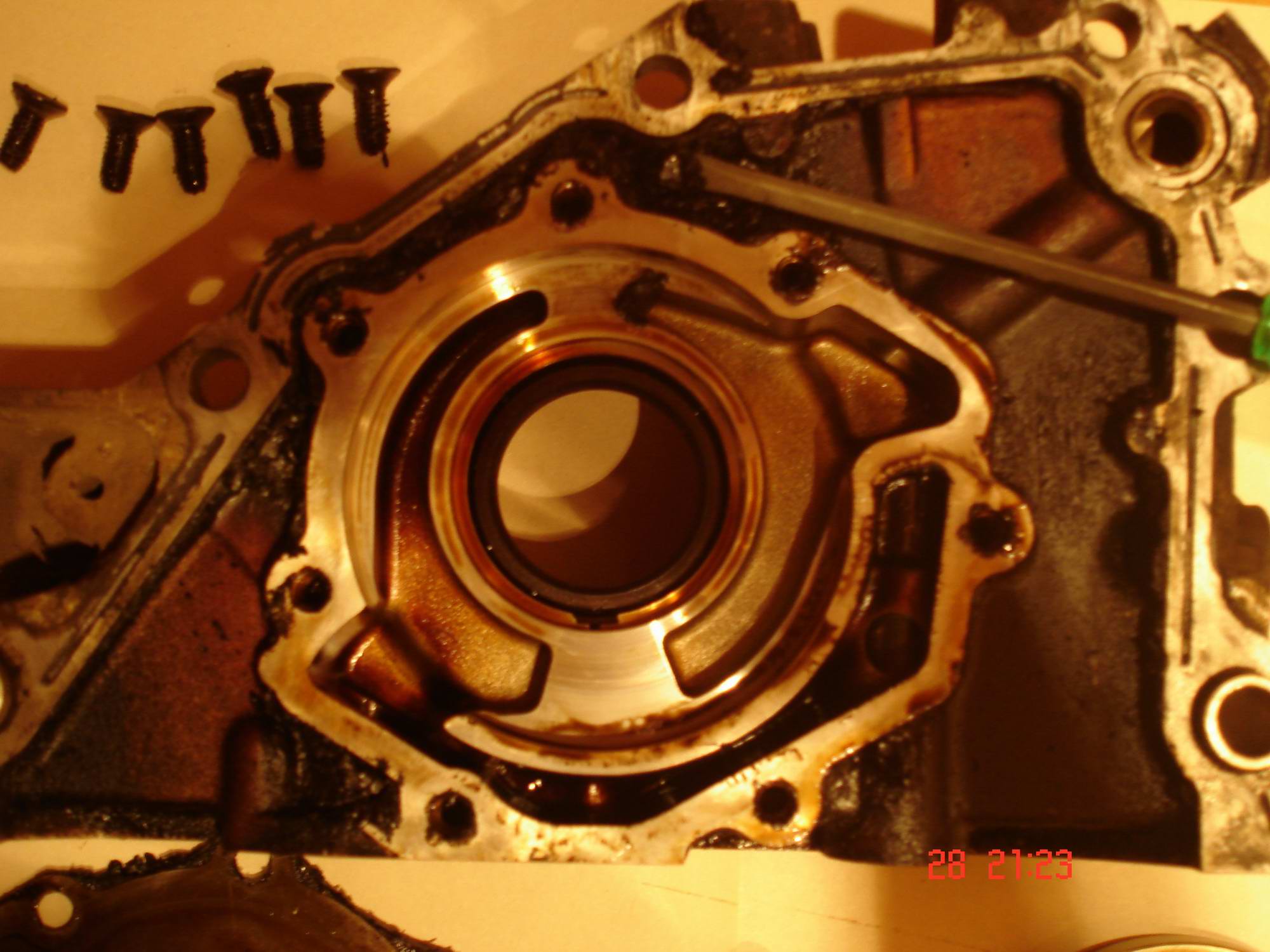

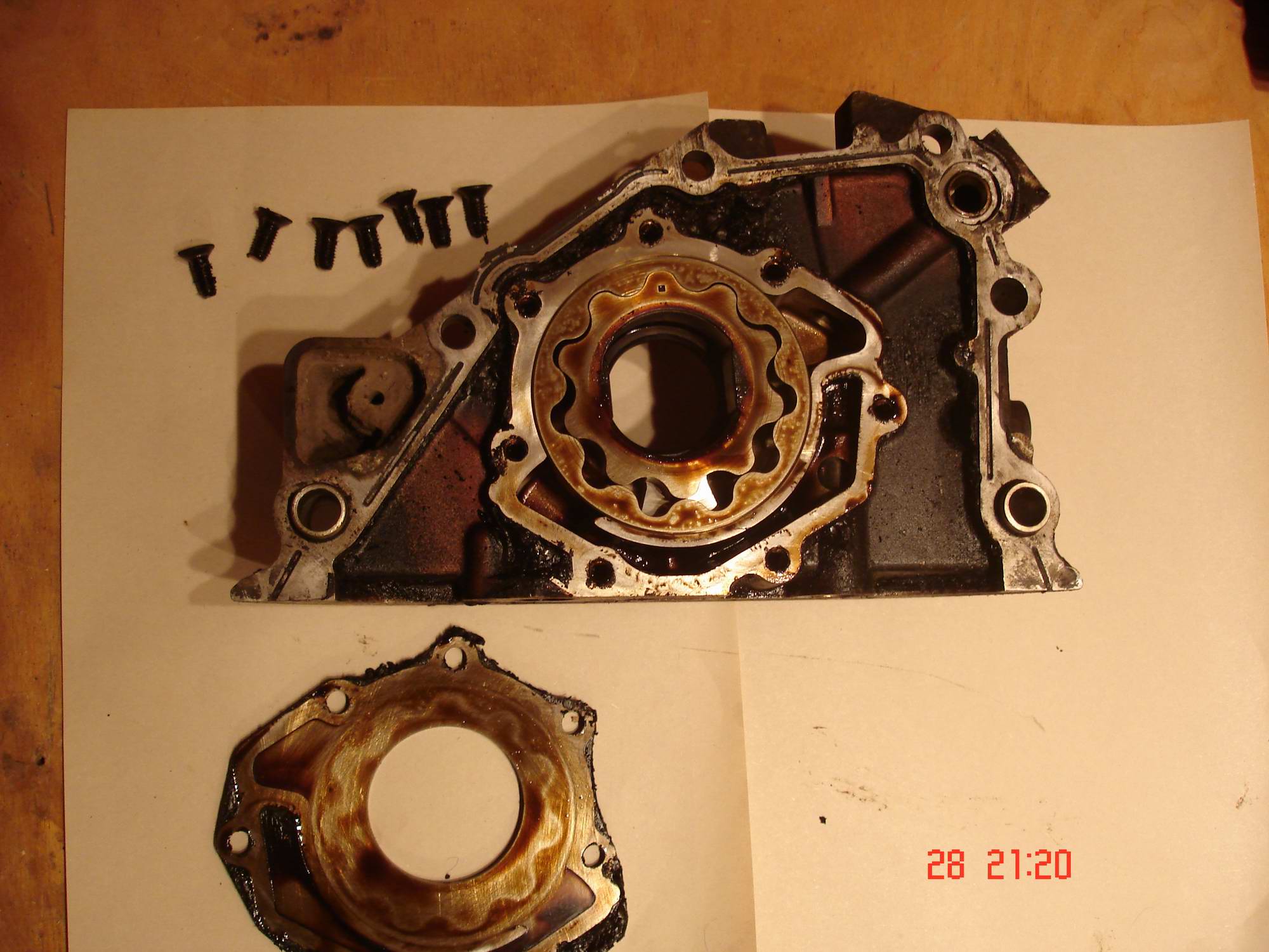

-Серёга(КИАвод) - специально для тебя(и не только...) : нашел самый конченый насос (чтобы имелось представление...)
-судя по шлаку (который я подковырнул отвёрткой ) его там было не меньше чем в твоём движкеПрикрепленное изображение... и обрати внимание на поверхность - где вращаются шестерни ...
-редукционный клапан - в разборе:
Прикрепленное изображение,- также видна крышка (без износа)...
Вывод: вполне исправный узел smile.gif ( забраковал его хозяин) biggrin.gif

Познавательно.Ещё бы на состояние маслозаборника посмотреть....
-если бы он был sorry.gif (ни кто ж его не меняет)...как будет какой нибудь двиг в разборе обязательно выложу...
- но ты не сомневайся причиной замены этого(фото) насоса стал именно маслоприёмник ... ( хотя достаточно было промыть последний )
