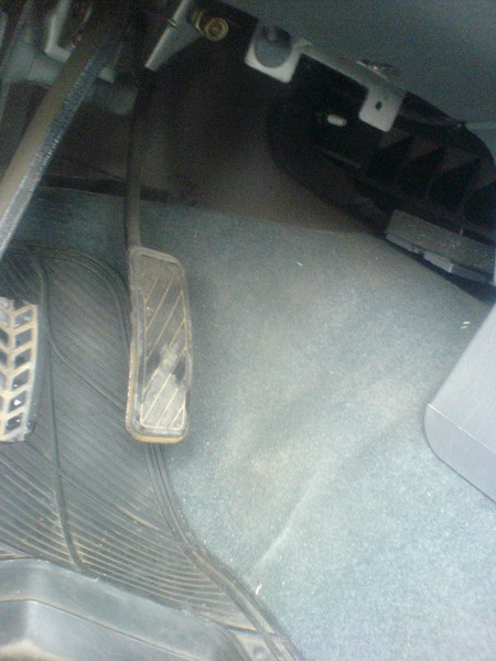

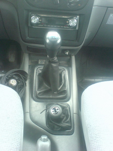

Посмотрел. VIN на раме вроде как читабелен.
Продавец автодом-ярославль.ру уверяет что кузов не битый (якобы проверяно спец апаратурой измеряющей толщину краски)
Единственный косяк что я заметил - номер лобового стекла отличатеся от всех остальных.
Полный привод включается из салона (не механика)
Фоты - педалька газа, ручка коробки передач, правая передняя подвеска, задняя правая подвеска
У всех включается из салона. Рычагом подключается кардан к раздатке, а подключение непосредственно к колесам идет муфтами, которые бывают вакуумные, механические - это автоматы и ручные.
Судя по тому, что о ручках на колесных муфтах ты не пишешь, у тебя автоматы. Про них много написано, нужно проверять работу.
