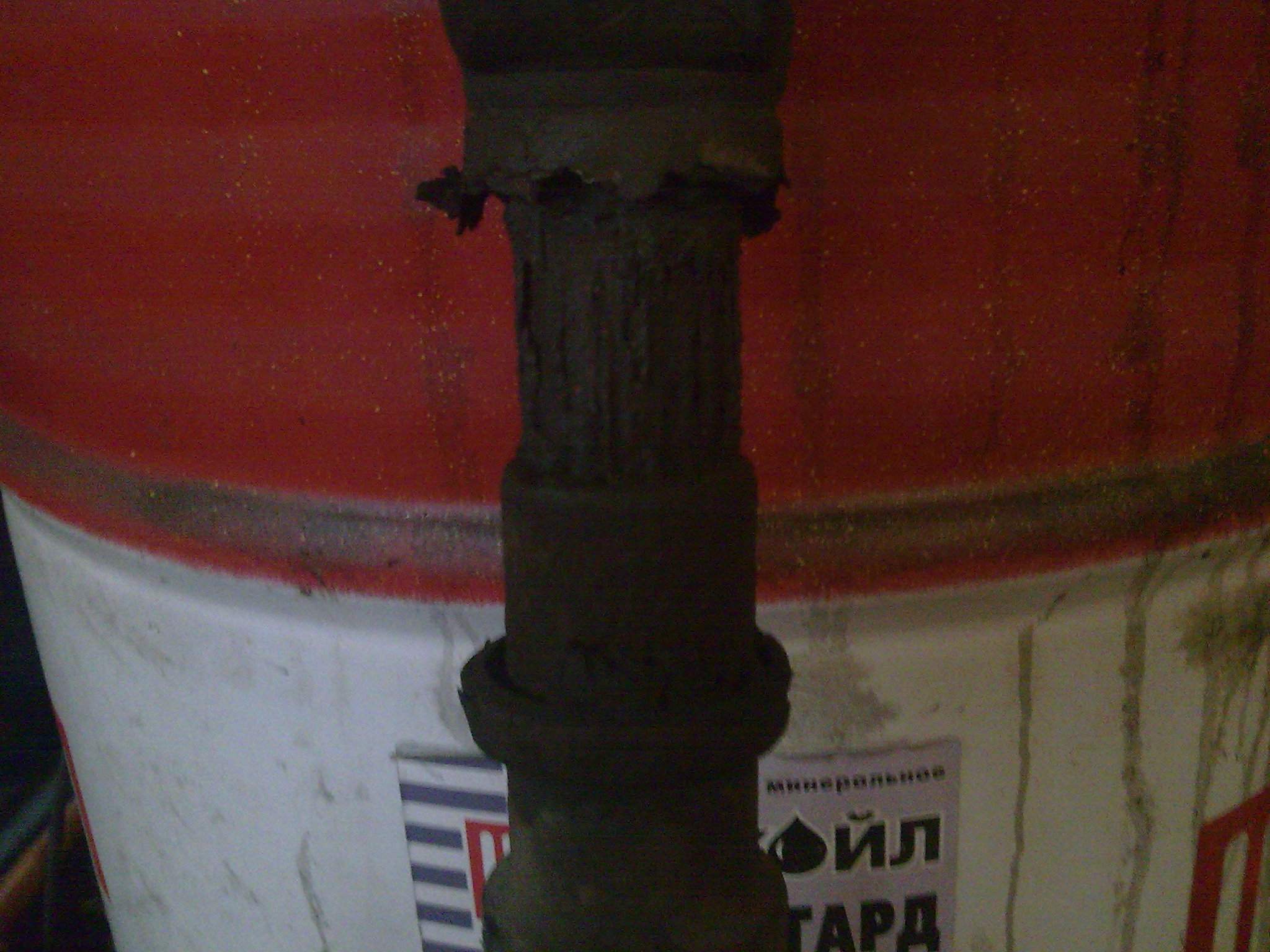

post Nov 19 2009, 11:04 PM
Сообщение #77
Сообщений: 1,143
Регистрация: 3-October 09
Пользователь №: 6,734
Смачивание WD в течении часа не дало результатов, нагрев автогеном до красна и битье кувалдой троих "жлобов" с тем же результатом. Потом ради интереса продолжили:- была разбита крестовина и погнут сам кардан. П****ц! И это америкос 2001 г! Спортяжники! Берегите щлицевое! Ща заплАчу! Направьте плиз в нужную контору с нормальной ценой! Exist-6500 тыров!
Krylan
post Nov 20 2009, 01:27 AM
Сообщение #78
Сообщений: 988
Регистрация: 15-April 09
Пользователь №: 6,162
Я думаю, с автогеном и разогревом до красна, ты перебрал. У меня было примерно такое-же состояние и ничего, расходился.

mexas
post Nov 20 2009, 09:40 AM
Сообщение #80
Сообщений: 1,143
Цитата(kross @ Nov 20 2009, 01:39 AM) *
Автоген не панацея... . Грел маленькой (совсем маленькой ) паяльной лампой пару часов -периодически постукивая туды-сюды и шприцуя .... После взял кувалду на 400 гр... и еле(разумно стуча) вынес...
При работе по спресовыванию подшипников с валов приходилось работать на разнице температур -внутренний - наружний вал... - один греем автогеном - другой остужаем углекислотным огнетушителем..
Были правда совсем неадекватные методы - но это ближе к теме" Несерьезно о жизни" ... потом отпечатую...
Ну теперь только руками разводить, да шелест купюр слушать! Меня больше смутило то, что на открытом месте шлицов и не осталось , были мысли уже наваривать и точить у токаря, а балансировка!?
Ну вообщем поеду искать. Пыльник от 2108 уже в машине , куплю сразу и поставлю.
