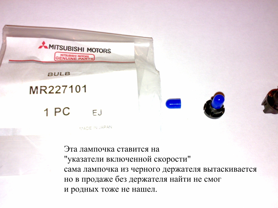

oRDoSS   Перегорели 3 лампочки указателя положений автомата...   May 7 2012, 08:30 PM
Виктор   Перегорели 3 лампочки указателя положений автомат...   May 7 2012, 10:46 PM
Messir   Перегорели 3 лампочки указателя положений автомат...   May 7 2012, 11:28 PM
oRDoSS   попробовал... не хочет, зараза :( Если только одну...   May 7 2012, 11:24 PM
DimTs   Выводы лампочки к контактам панельки прихвачены то...   May 7 2012, 11:28 PM
oRDoSS   DimTs Я так и понял. касаемо снятия. Интересно мне...   May 8 2012, 12:42 AM
oRDoSS   В общем, вытащил я лампочки. Поддеваем "чер...   May 8 2012, 08:52 PM
Messir   В общем, вытащил я лампочки. Поддеваем "че...   Jun 11 2012, 09:42 AM
Александр 533   Очень полезная инфа, спс!!! На 12 во...   Jun 11 2012, 10:51 AM
