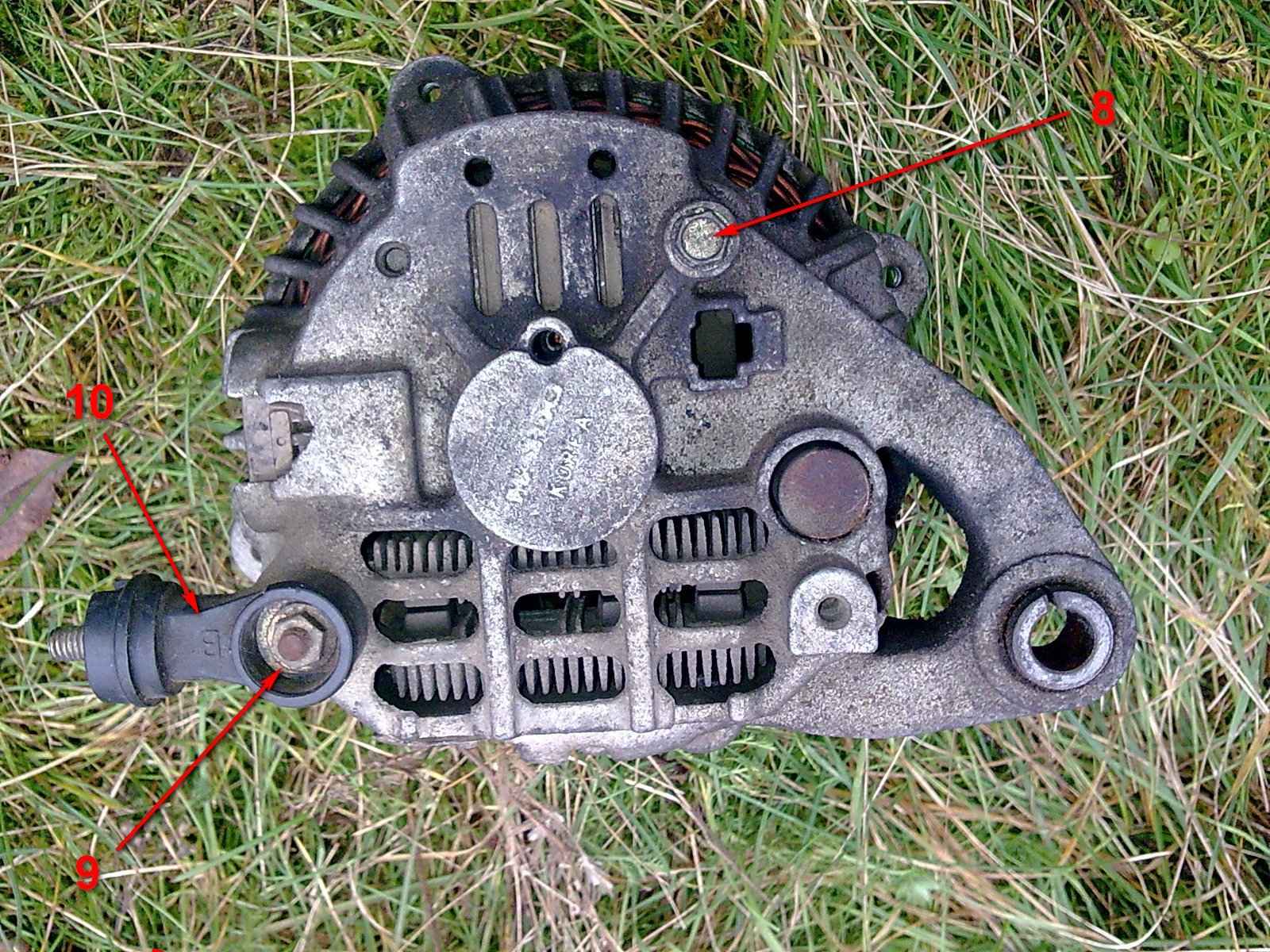

Народ, может кто подскажет?! Как там у нас щётки меняются? Да и что за они(может есть их размеры или от чего подходят, кроме как от SPG)?! 32a.gif
konmax
post Oct 12 2009, 12:31 AM
Сообщение #56
Сообщений: 132
Регистрация: 14-January 08
Из: БЕЛАРУСЬ
Пользователь №: 4,322
Отвечаю сам:
у меня SPG -1999, 2.0i 16v, 4x4, АКПП. Генератор стоит MANDO-MELROE тип А, щётки 8х5х18
B228.gif Щётки перепаиваются после разборки генератора: h975g.GIF
- выкручиваем болты 1,2,3 и 4
- "раскалываем" генератор, в ближайшей к шкифу части
- выкручиваем болты 5,6,7, гайку 8 и снимаем соединитель 9
- теперь можно снять заднюю крышку стартера и соответственно добраться до щёток!
Собирается в обратном порядке, предварительно зафиксировав щётки в нажатом положении подходящим стержнем Y, соединения А и В желательно пропаять!
P.s.: прилагаю пару ссылок ( запчасти генератора , ремонт генератора )
и несколько фотоПрикрепленное изображениеПрикрепленное изображениеПрикрепленное изображениеПрикрепленное изображение
