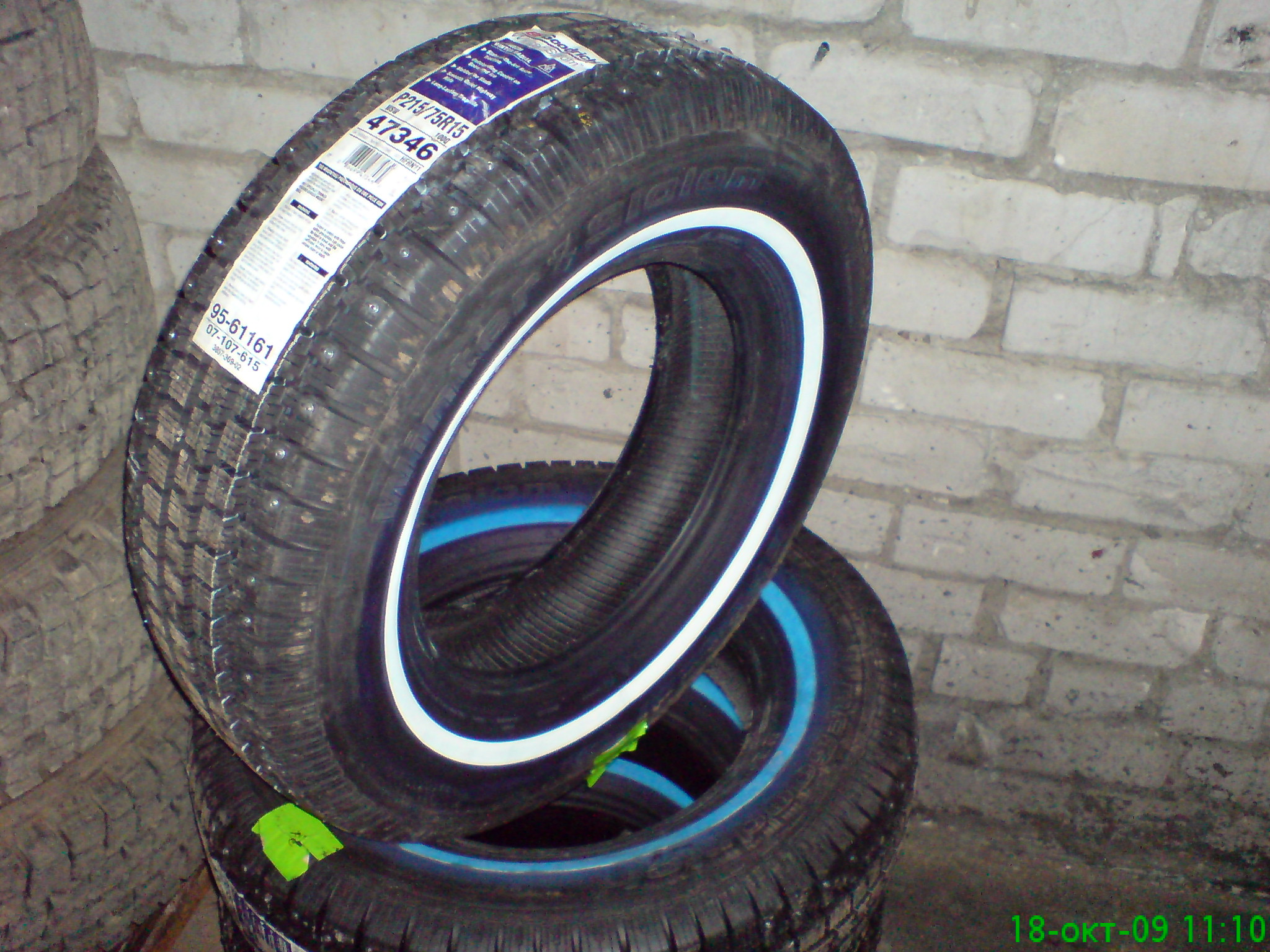

Цитата(Artful @ Nov 10 2009, 10:57 PM) *
"Кореец" 2002 автомат TDI

Цитата(woodgoblin @ Nov 12 2009, 07:54 PM) *
Ладные резины ladosi.gif . А места у вас B162.gif B162.gif B162.gif .
Летом, по-суху, заезжал на подъем % 80, конечно, не по песку, твердый грунт. Но ощущения... Когда, кажется, на спину ляжешь... Хвала понижайке rulez.gif rulez.gif rulez.gif
Резина понравилась, особенно балансировка в 5-20 гр. только на одном колесе 45 гр.(диск подмят).
места в бору отличные, попробую выложить фотки на фотофайл.
на бугурусланском выезде из Бузулука есть сухореченская гора (горы), в одном месте накатали (уже нарыли) дорогу на макушку горы подъем 35-40% на понижайке заезжаешь нормально rulez.gif но как назад посмотришь дух захватывает (назад спуск метров 150).
боковины в зашитной пленке, потихоньку отходит.

Цитата(woodgoblin @ Nov 12 2009, 09:58 PM) *
Они и на новых борис федорычах синие. В мойке еле отмыли этот защитный для белых буковок состав
А почему через раз то(видел в продаже чистые). Я наивно полагал, что мы тут по акции затарились Winter Slalom с синими полосами, кстати моющие составы которые были под рукой не справились с этой синевой, отошли только от растворителя rvu-i-mech.gif , как это не прискорбно h365g.gif .
ЗЫ Причем нигде инфы не нашел по этим покраскам по-белому и чем их сводить dumai.gif
Со временем сами отлетают
post Nov 13 2009, 11:40 AM
Сообщение #1891
Это специальный синий лак ... как индикатор того, что шина новая.

Цитата(Panzer38 @ Nov 13 2009, 12:40 PM) *
biggrin.gif Ну посмотрим сколько у Романа стираться будет, не аккуратненько как то индикатором прошлись

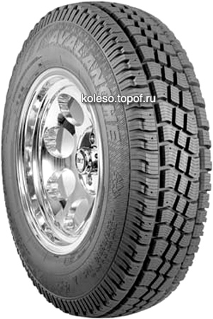

Цитата(Некто @ Nov 13 2009, 03:55 PM) *
Есть ещё такая шина hercules_avalanche_x-treme
http://koleso.topof.ru/product_info.php?pID=2947
Что скажете про неё?
На одном сайте укзана область применения - грузовики.
Рисунок внедорожный...
Скажу - не верь глазам своим! Тебя нагло обманывают!
В общем, везде, где на картинке показано ЭТО, то это официально называется Hercules Avalanche X-treme SUV или Hercules Avalanche X-treme Light Track)
Эти шины действительно имеют такие вот развитые чередующиеся боковые грунтозацепы.
Размерность, кстати 235/75 R15 имеют только Hercules Avalanche X-treme Light Track. Вот.
И при этом реальный размер (ВНИМАНИЕ"!) 30.25"х10.5 !!!!!!! (по данным производителя.)
То, что на самом деле реально привезут при заказе, наверняка окажется Hercules Avalanche X-treme Passenger (при маркировке 235\75 R15 имеет реальный размер 28.90"х9.1)
Рисунок у этой шинв по "агрессивности" похож на вышеупомянутый BFGoodrich Winter Slalom.
Потом уже обзванивал прошлой зимой насчет ...Light Track ... нигде в Москве их не нашел...
