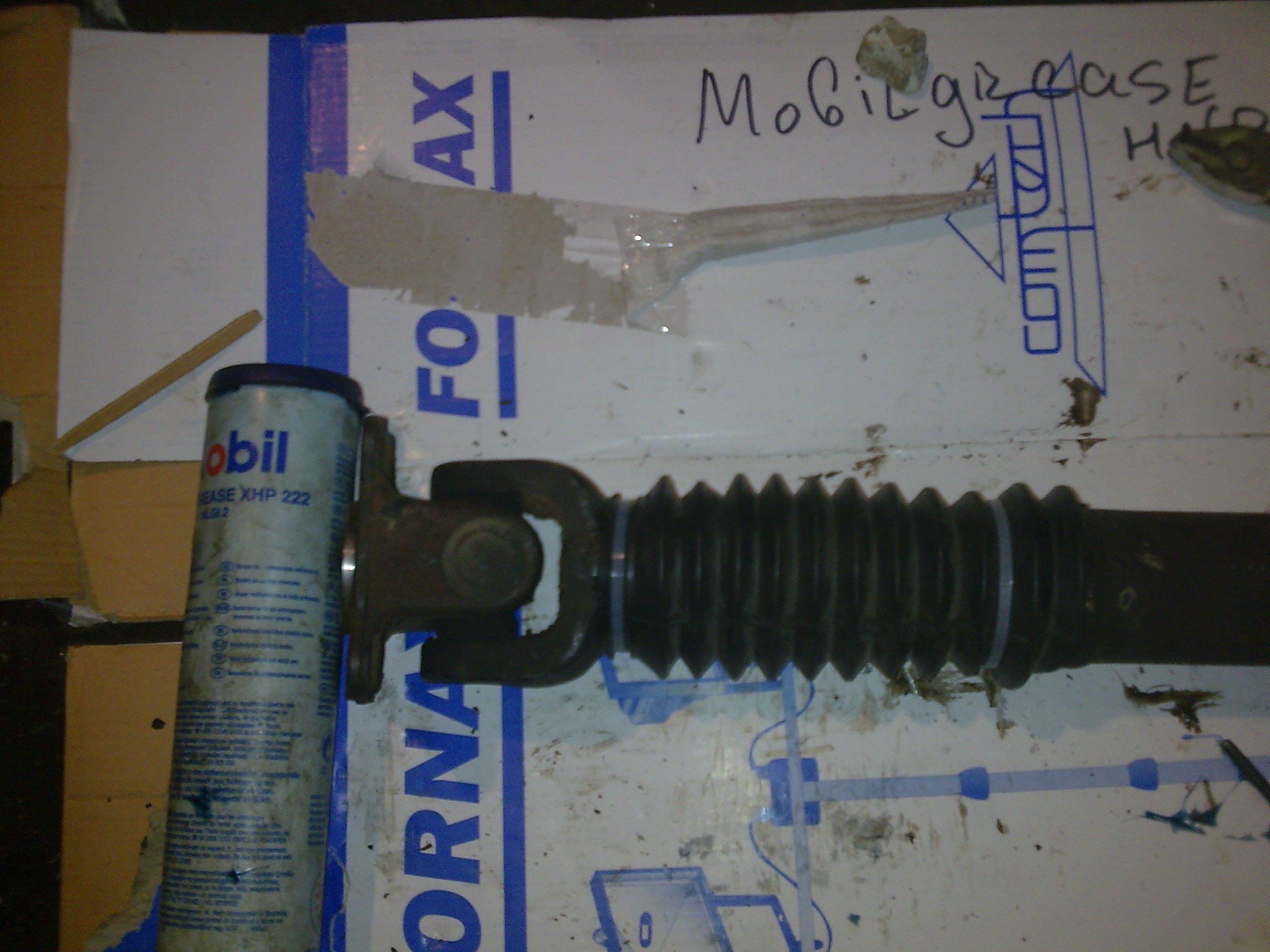

В пятницу был куплен б/у кардан на Осташевском за 3 тыра. несмотря на идеальное состояние пыльника был заменен на гофру от рейки 2108(спс
форуму)
Да кстати забыл ! На старом крестовины были без масленок, а на этом обе с масленками. Лейбл на кардане один в один: К011 25 100
post Nov 22 2009, 05:50 PM
Сообщение #83
форуму)

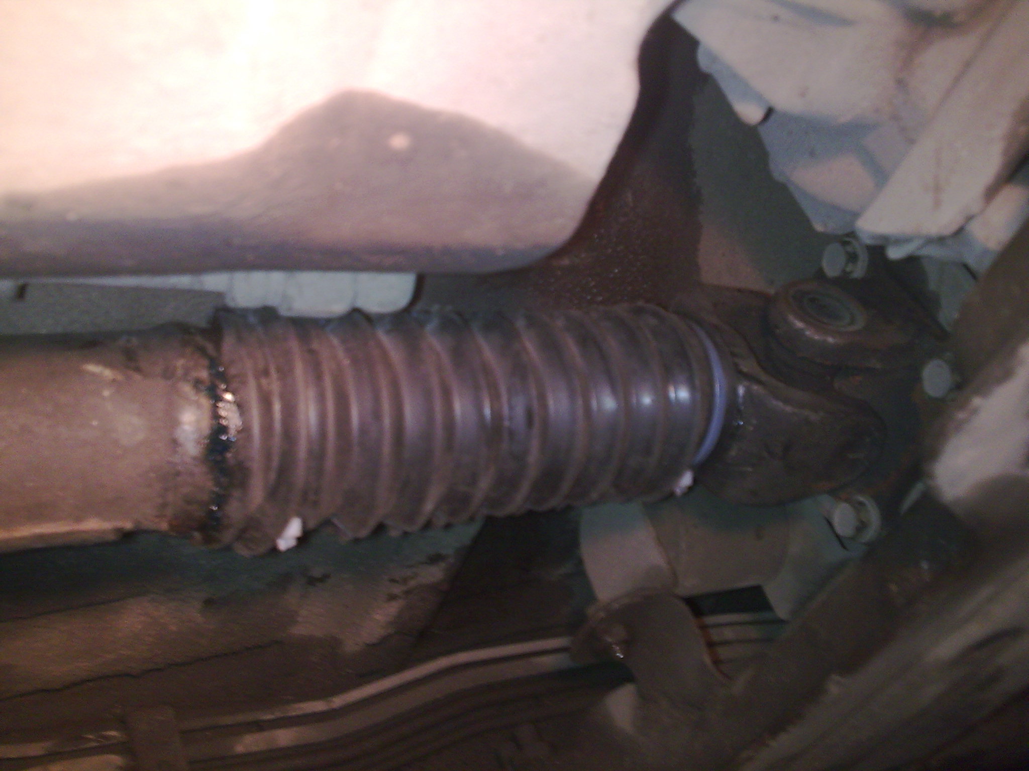

Вкрячил сегодня новый передний кардан. Киашный. Ничего не шприцевал. И инфы нет в плане надо ли задавить в его шлицы смазку B093.gif Но меня удивил один сосок, которого на старом не было в принципе. Ну и еще покрылся холодным потом, когда обнаружил, что старый с круглыми фланцами, а новый с квадратными. Штангель правда быстро успокоил. Вот собственно писюн dumai.gif dumai.gif dumai.gif и что с ним делать и как часто?
P.S. На полу старый покоится.
Раз в квартал шприцую ... и крестовины и карданы. У меня передний такой -же как на фото. Ежели не мазать .. то после расхаживать доооолго придется.
Тогда вдогонку: чем лучше смазывать, и нужно ли данный отвод надежно закупоривать?
Не ожидал - на жигулях никогда не мазал.
mexas
post Nov 29 2009, 12:30 PM
Сообщение #90
Сообщений: 1,143
Регистрация: 3-October 09
Пользователь №: 6,734
Смотри пост №82 третья фотка.
