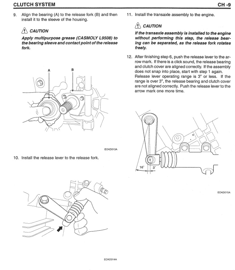

У моего новенького Спортажа сцепление схватывает в самом конце (верху). Такое длинное сцепление жутко неудобно при частом трогании в пробках, особенно если стоишь на крутой эстакаде.
Просил на сервисе сделать сцепление по середине – говорят не регулируемое. Свободный ход отрегулировали, но момент схватывания сцепления не изменился.
Посмотрел сам – действительно, длина тяг от главного и рабочего цилиндров неизменяемая. Что, неужели нет выхода?
А что будет если немного переставить рычаг привода от рабочего цилиндра на шлицах оси вилки сцепления?
А мог бы кто-нибудь прокомментировать этот рисунок? Может он что-то подскажет?

-...3градуса- это свободный ход , 16 градусов - это рабочий ход = вилки.
переставить не получится - причины:1) слишком крупные шлицы(переставляется на слишком много-с диапазонами работы - не совместимо) , 2)есть защита от желающих переставлять эту вилку,а именно -двойной шлиц...
- вопрос сервису: как отрегулировали не регулиромое?(ведь регулировки там нет а сказали что отрегулировали)
