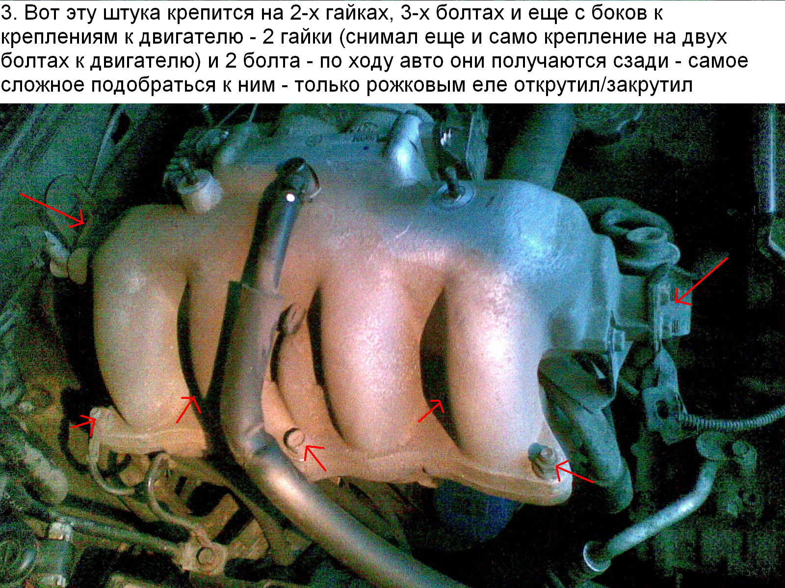

Представляю рассказ в картинках о замене текущего топливного шланга, подходящего к регулятору давления топлива, отчего при прогреве холодного двигателя ощущался сильный запах бензина в салоне (см.выше мои жалобы)
По времени заняло у меня (не очень опытного механика smile.gif один световой день.
Прикрепленное изображениеПрикрепленное изображениеПрикрепленное изображениеПрикрепленное изображение[att
achmentid=3348]Прикрепленное изображение
Часть вторая (почему-то не позволил больше шести картинок вставить)
и, кстати, делал фото мобильником, потому прошу прощения за качество
achmentid=3360]
Что-то надо в сообщении поравить - некоторые картинки не видны...
Ну по поводу нерабочей свечи ты загнул. Если б они была не рабочая - ты б почувствовал сразу - машина б не ехала biggrin.gif
Картинки почему-то оказались "вынесенными" в конец сообщения - там на каждой картинке прописан порядковый номер, так что вроде ничего не потерялось.
Ну да, загнул, но, видимо, просто как-то кажется, что машина поприемистее стала что ли. Хотя это видимо преувеличение - кажется, потому что так хочется smile.gif
