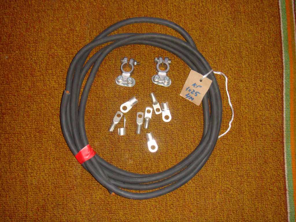

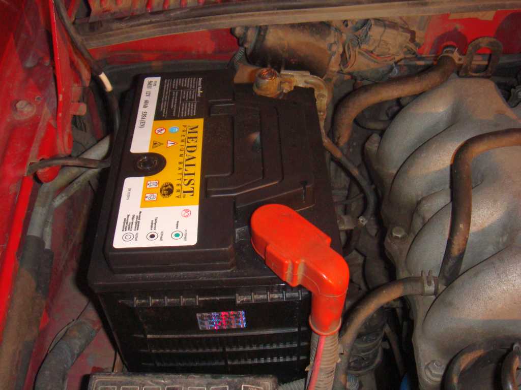

Отчитываюсь об очередной проделанной работе.
Исходные данные: 1. штатные клеммы на АКБ почему-то при полной затяжке болтались на выводах АКБ, приходилось их подматывать проволокой..
2. Напруга на АКБ в процессе работы была низковата..
Решил, что-то предпринять..
Итак, как это было и как стало:
Собственно АКБ:
Клемма минус:

Минус от АКБ идет на корпус рядом с АКБ откуда уходит дальше и отводится проводом толщиной около 8 квадрат на шпильку впускного коллектора. Пластина вызывает сомнения в качественности контакта ибо.. грязь..:
Далее минус уходит под болт на опоре двигателя (не знаю хорошо ли это? может лучше куда-то на движек поближе к стартеру?):
Клемма плюса на стартере выглядит не важно:
Оба провода (и плюсовой и минусовой) извлечены:
Закуплено 4 метра кабеля сечением 25 квадрат, клеммы АКБ вызывающие хоть какое-то впечатление надежности и наконечники:
Из всего этого создана замена штатной разводки:
Провод 25 квадратов с соответствующим наконечником прекрасно ложиться и в блок предохранителей:
Вот такой получился результат:
