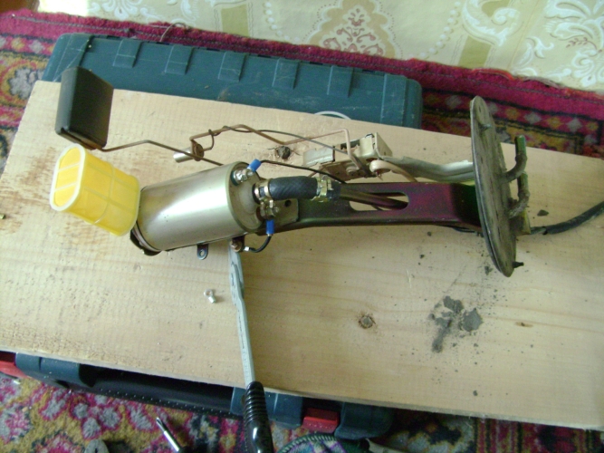

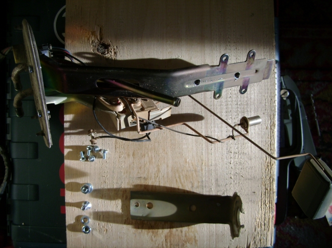

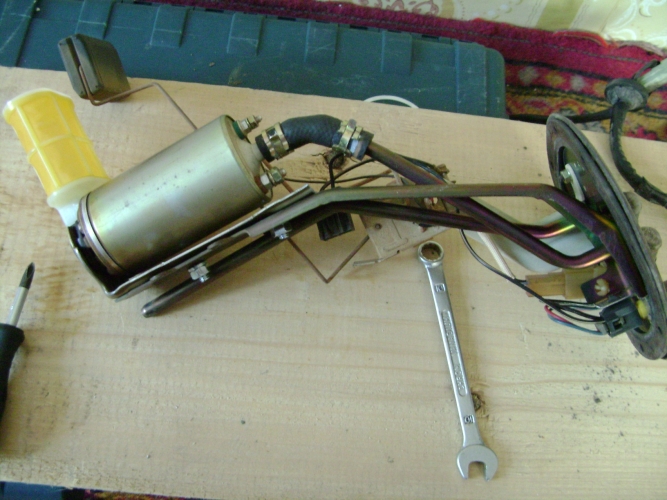

Мой вариант переделки бензонасоса, поставлен от TOYOTA Sprinter 89г.
Фильтр тонкой очистки был заменен на новый, давление на выходе у б.у. 4,2атм!
