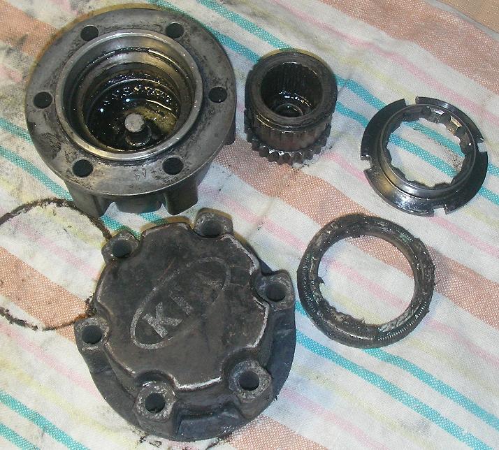

PRS
post Jan 26 2010, 11:25 PM
Сообщение #54
Сообщений: 123
Регистрация: 19-November 09
Пользователь №: 6,920
место дислокации: г.Воронеж
Фото моих старых муфт
Дмитрий Бывший Волгарь
post Jan 28 2010, 07:29 AM
Сообщение #55
Сообщений: 27
Регистрация: 12-September 08
Из: Новокузнецк
Пользователь №: 5,622
место дислокации: Новокузнецк
Щелчки в муфте при морозе – 20С.
Спортаж 96г. Муфты автоматические.
Летом все хорошо, зимой после ночной стоянки на морозе -20С и ниже, при движении вперёд 4-2WD хруст и щелчки в правой передней части автомобиля. Проезжаю назад 3-6 метра, хруст и щелчки исчезают. Через какое-то время (50-300 метров) опять появляются. При движении вперёд и назад 4WD все тихо и хорошо.
При открученных муфтах (снятых с автомобиля), движение на морозе 4-2WD хруста и щелчков НЕТ.
Вчера, снял обе муфты удалил большое количество смазки (все почти до суха протер), так как посчитал что причина в замерзании смазки (LIQUI MOLY LM47 +MoS2). При осмотре муфт ничего странного не обнаружил, только (незначительный!) износ в правого кольца включения муфты привода (0K01A 33 040).
Сегодня утром, история повторилась. При движении вперед появляется хруст. Опять 3 метра назад – 50м. вперед. Постепенно щелчки появляются реже.
Подскажите как избавится от шелчков.
post Jan 28 2010, 11:29 AM
Сообщение #56
Проверь трехшиповые кольца в муфтах. Скорее всего у них кольцевой износ из-за которого происходит неполное включение (зацепление) муфты.
