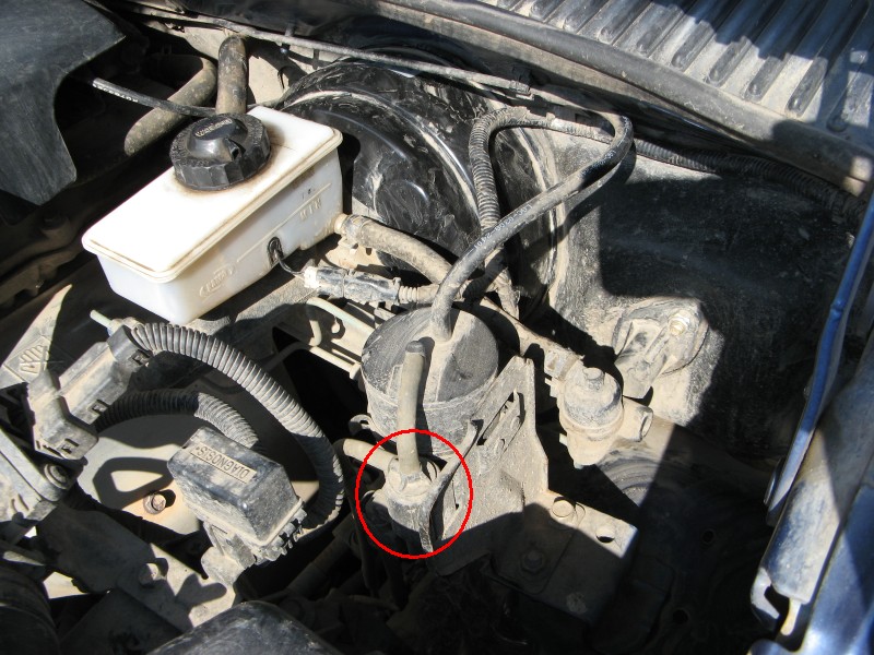

Уважаемые форумчане! Не могу понять как правильно глушить вакуум. Читаю: "..скорее муфты надо заблокировать(разобрав муфты переставить пружину, об этом есть в форуме), а потом вакуум глушить (сняв разъем с клапана).."
Снять "разьем" (какой разьем, где он???), с "клапана" (где этот клапан???) ???....
Клиренс, полный привод и рама! "Киа Спортейдж, 1999, короткий, кореец, турбодизель 2.0, автомат, 195 т."
Mark_KA
post Oct 16 2010, 10:50 PM
Сообщение #238
Сообщений: 585
Регистрация: 4-May 07
Из: Ульяновск
Пользователь №: 2,682
место дислокации: Ульяновск
Глядя спереди - правый дальний угол, за воздушным фильтром...
лучше глушить на самом двигателе B228.gif если смотреть на двигатель то с левой стороны у щита моторгого отсека (за дросселем с торца)

У меня в том месте топливный фильтр стоит (турбодизель). Но поищу, наверное где то рядом.
И..? Просто тупо выдергиваю шланги, и трубки запечатываю чем нибудь??... И шланги тоже?
