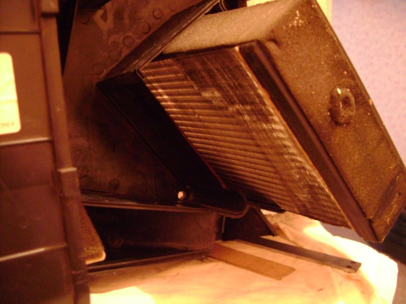

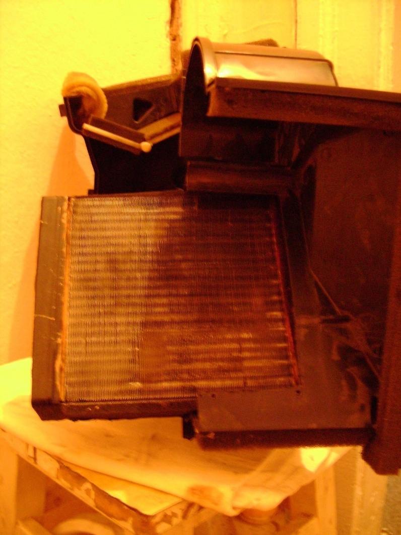

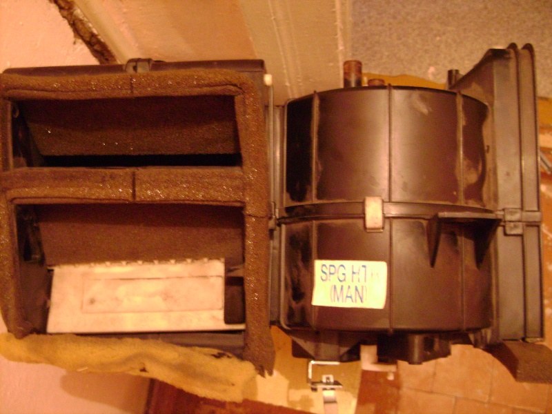

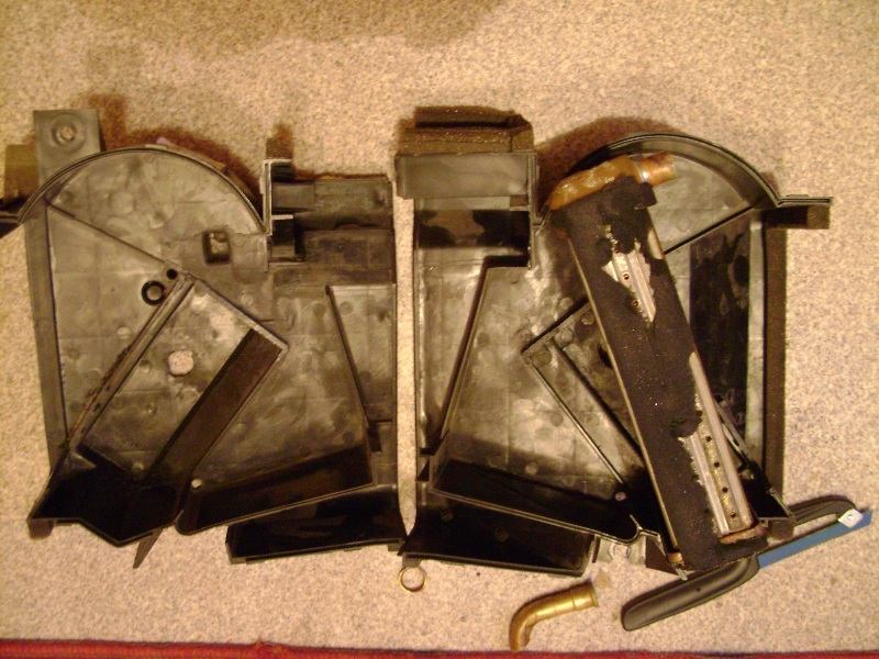

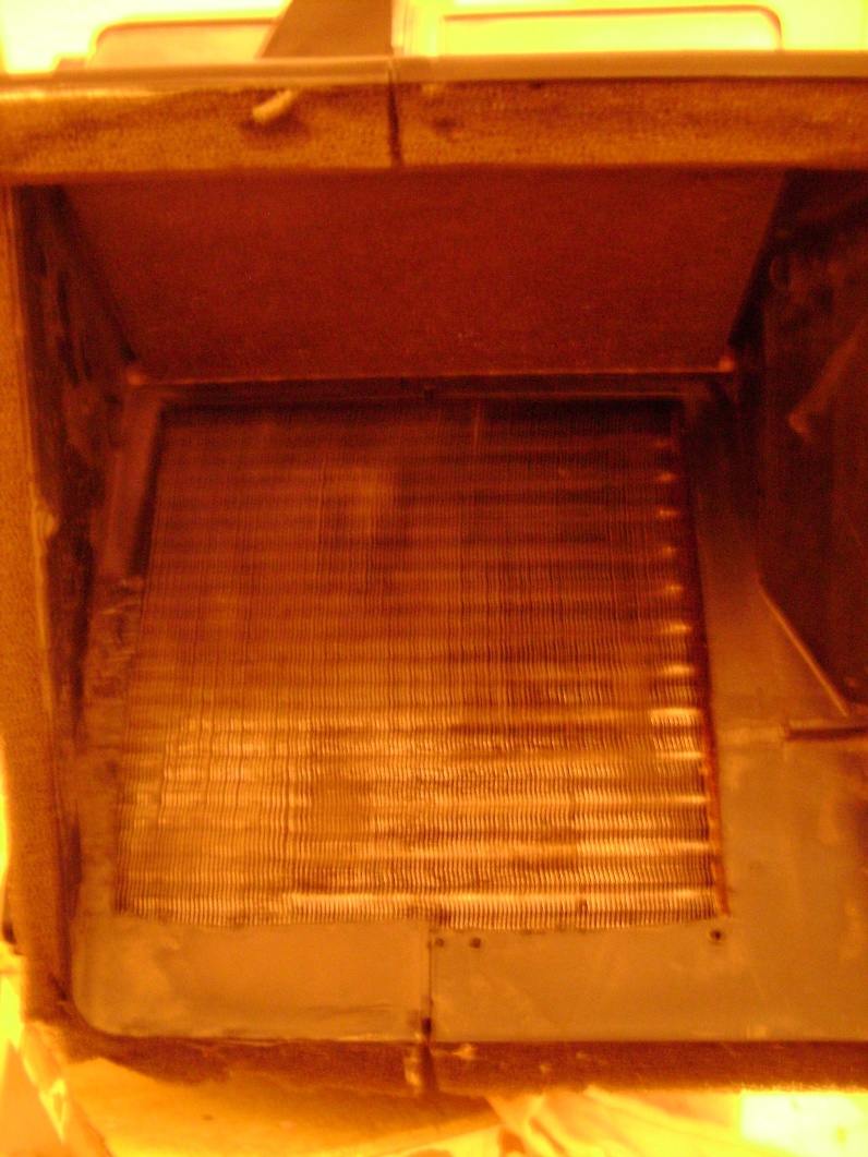

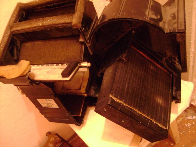

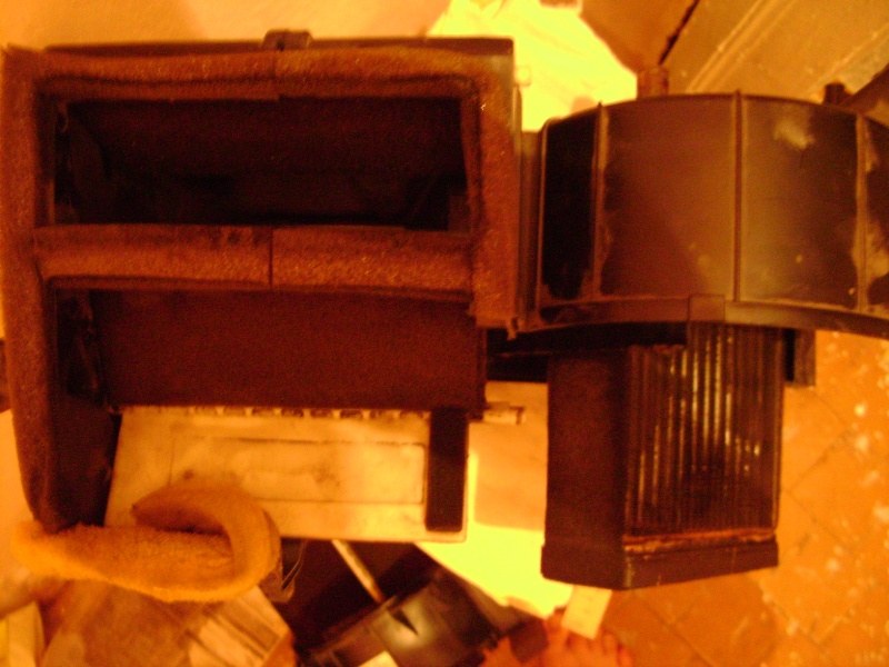

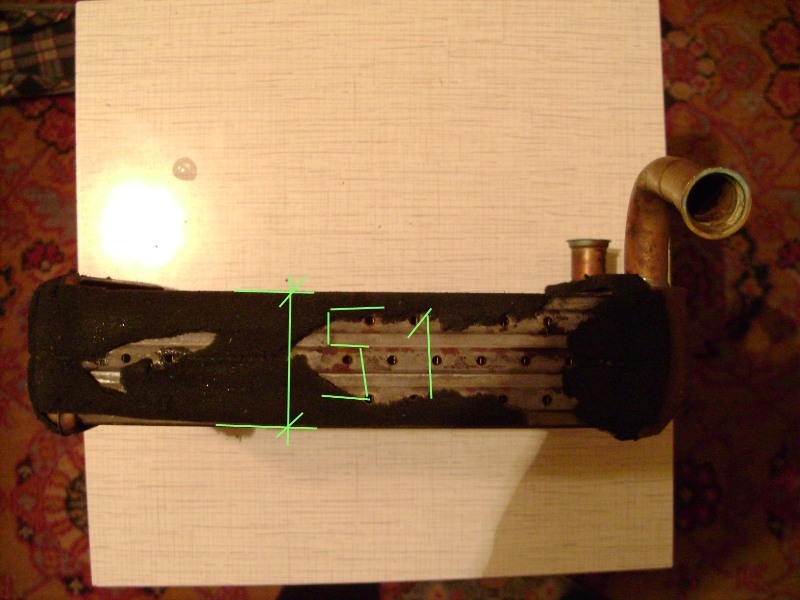

Мой отчет пригодится тем, у кого зимой часто температура опускается ниже -20 градусов, штатный отопитель вполне справляется до этой температуры, а ниже уже хочется чтоб из него дуло пожарче!!! Вот!
Эта проблемка назрела уже давно, начал капать радиатор отопителя, герметики решали эту проблему не надолго, поэтому выхода не оставалось, надо менять, но менять на оригинальный радиатор не захотелось (не долговечны и не выдают желаемого результата)!
Приобретен был радиатор отопителя от Крузака 70, вид был неохти, были помяты соты, но исправлены шилом и 3-мя часами работы! Промыт полностью под хорошим напором воды сама решетка и внутри, грязи вышло море!
Перед снятием панели рекомендую убрать оба передних сиденья, это совсем не долго, а пространства добавляет значительно! В снятие самой панели ни чего трудного нет, муторно просто, сложность возникает со снятием патрубков с отопителя, они как раз за движком (20 мин. геморроя)! Вообщем всё снял!
На фотке “Печка ориг-2_8”, синим обозначил вырезанную часть пластмассы, она закрывала треть радиатора, вырезал ещё в первый раз, когда отопитель снимал год назад, хоть площадь обдува радиатора увеличилась на 50% от первоначальной, тепла не добавила! У оригинала площадь решетки 264см2, а площадь обдува при этом всего 176 см2, а у нового станет 300см2 и немного потолще!!!
Радиатор установил во весь рост, что увеличивает тепло отдачу, но закрывает подачу холодного воздуха, для этого был установлен кран на подачу, как раз после термостата, не знаю от какой машины, взят на том же разборе! К ручке регулятора воздуха был подцеплен кран, система напоминает жигулевскую!
Фотки прилагаю, извиняюсь за фотки, парочку взял с форума чтоб не плодить много и немного добавил размеров, правда коряво смотрица, но это не главное!
Результат: По утрам машина стала дольше греться, а в салоне быстрей нагреваться!
При -25 в салоне на 2-ом положении стало очень тепло, если включить 3-ье то будет жарковато! Теперь морозы за -30 уже не страшны, а я доволен как слон!
Материалы используемые:
1. Радиатор отопителя - 1500р б\у.
2. Кран на отопитель denso N112H - 200р б\у
3. Шланг d18 внут. 3 метра - 240р.
4. Хомуты 6 шт - 60р.
5. Тросик 1.8м d1.1мм – 70р, оказался слабеньким, необходимо ставить как min d 2мм!
