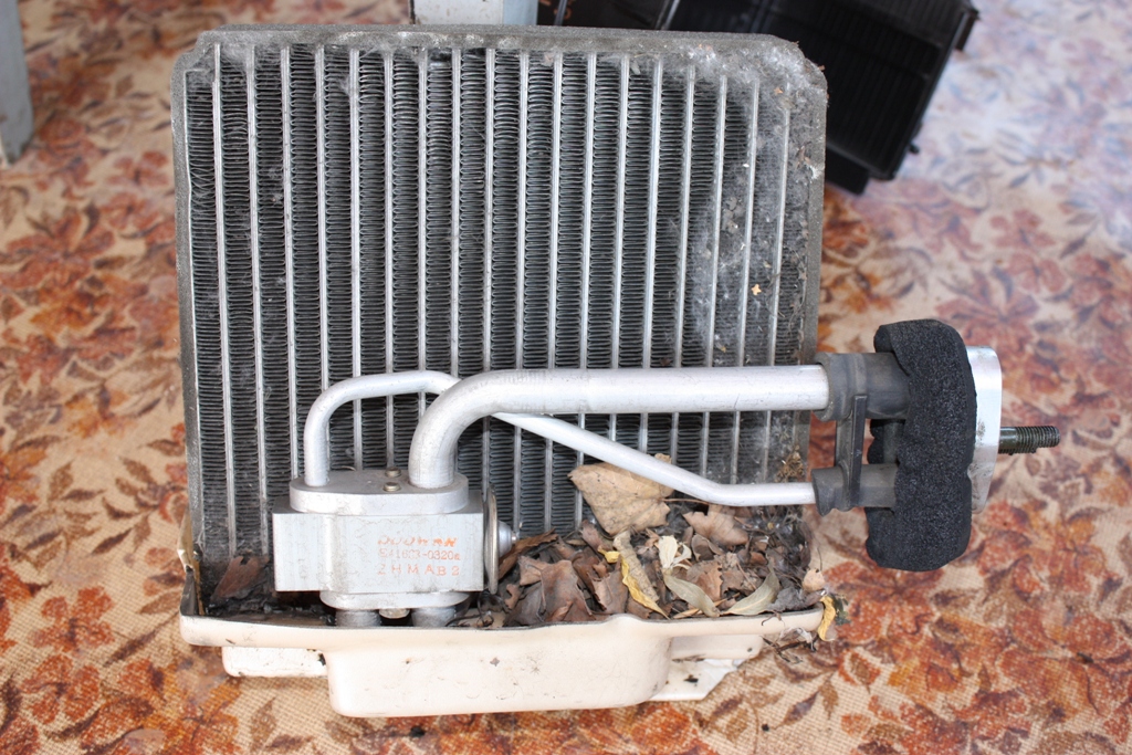

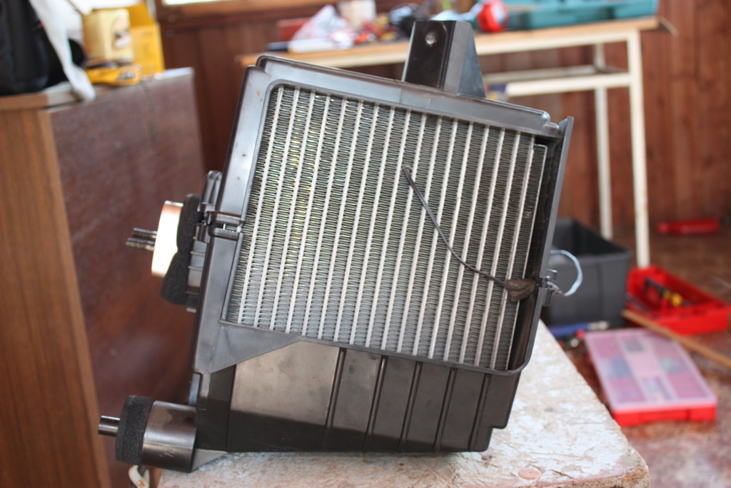

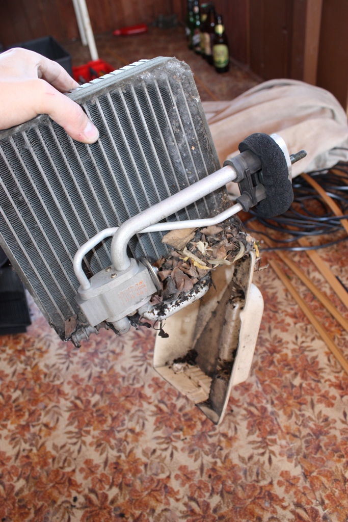

Задался я вопросом найти причину и избавиться от запаха сырости в салоне моего автомобиля.
Для этого мне понадобилось полностью снять кондиционер и удалить из системы хладогент.
Состояние испарителя со стороны печки (девственно чист):
Состояние испарителя со стороны нагнетающего вентилятора (для полного букета не хватало червей и опарышей - а я ещё удивлялся почему так воняло):
После разбора все составные части кондиционера тщательно мылись и дезинфицировались.
Сегодня заправил систему новым хладогентом - запах пропал B198.gif (посмотрим надолго-ли dumai.gif ).
А теперь вопрос: как вы думаете всё это дерьмо можно вымыть через дренажное отверстие, например вот этим средством Прикрепленное изображение

Грязи действительно многовато.... у меня меньше было....первый раз smile.gif
Баллончик максимум от микробно-плесневой живности... понятно насекомые и листья ему не под силу....

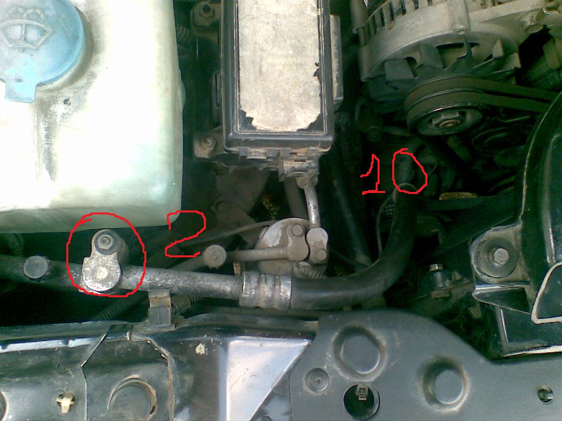

обьясните пожалуйста, ездил с кондеем, остановился открыл капот и на местах 1 и 2 обнаружил мокрые пятна, а именно на 1 месте трубка была мокрая но не вся а как будто подтек из под шланга, а на 2 месте кажется капало снизу. Может так и должно быть???

Для демонтажа кондиционера необходимо:
- стравить фреон из системы (я стравливал при помощи 2-х литровой пластиковой бутылки и спицы длиной 1м - в дне бутылки сверлишь отверстие диаметром под спицу, горлышко бутылки одеваешь на спускные клапаны и спицей через бутылку нажимаешь на ниппель) - ЭТУ ОПЕРАЦИЮ ВЫПОЛНЯЕМ ОЧЕНЬ АККУРАТНО!!!!!
- снимаем аккумулятор и площадку под ним, крепящуюся на 3-х болтах;
- раскручиваем соединение аллюминиевых трубок, которые идут в салон к испарителю кондиционера;
- раскрученные трубки затыкаем пробками, что бы система не насосала влаги;
- снимаем резиновый дренажный шланг в виде клювика;
- перемещаемся в салон к перчаточному ящику;
- снимаем перчаточный ящик, боковую правою панель и металлическую планку, к которой крепится перчаточный ящик;
- рассоединяем все разъёмы, мешающие снять кондиционер;
- сам кондиционер крепится всего на 2-х болтах М6 (низ) и 2-х гайках М6 (верх) (с болтами я думаю у вас проблем не будет, а вот с гайками придётся попотеть, особенно с правой)
Если у вас все эти операции получились удачными, то кондиционер свободно выходит в салон автомобиля.
Сборка в обратной последовательности (при установке кондиционера обратно у меня мешал правый воздуховод, но немного попотев он встал на место, ну и 100% геморрой с накручиванием верхних гаек на шпильки).
Для раскручивания (закручивания) этих гаек запаситесь накидным ключом на 10 с маленькой ручкой (5 см). У меня был ключ длинной 10 см (было жутко неудобно).
Время затраченное на работу:
- разборка (3 часа);
- мытьё и дезинфекция частей кондиционера (испаритель, корпус, нагнетающий вентилятор) (3 часа);
- сборка (3 часа).
