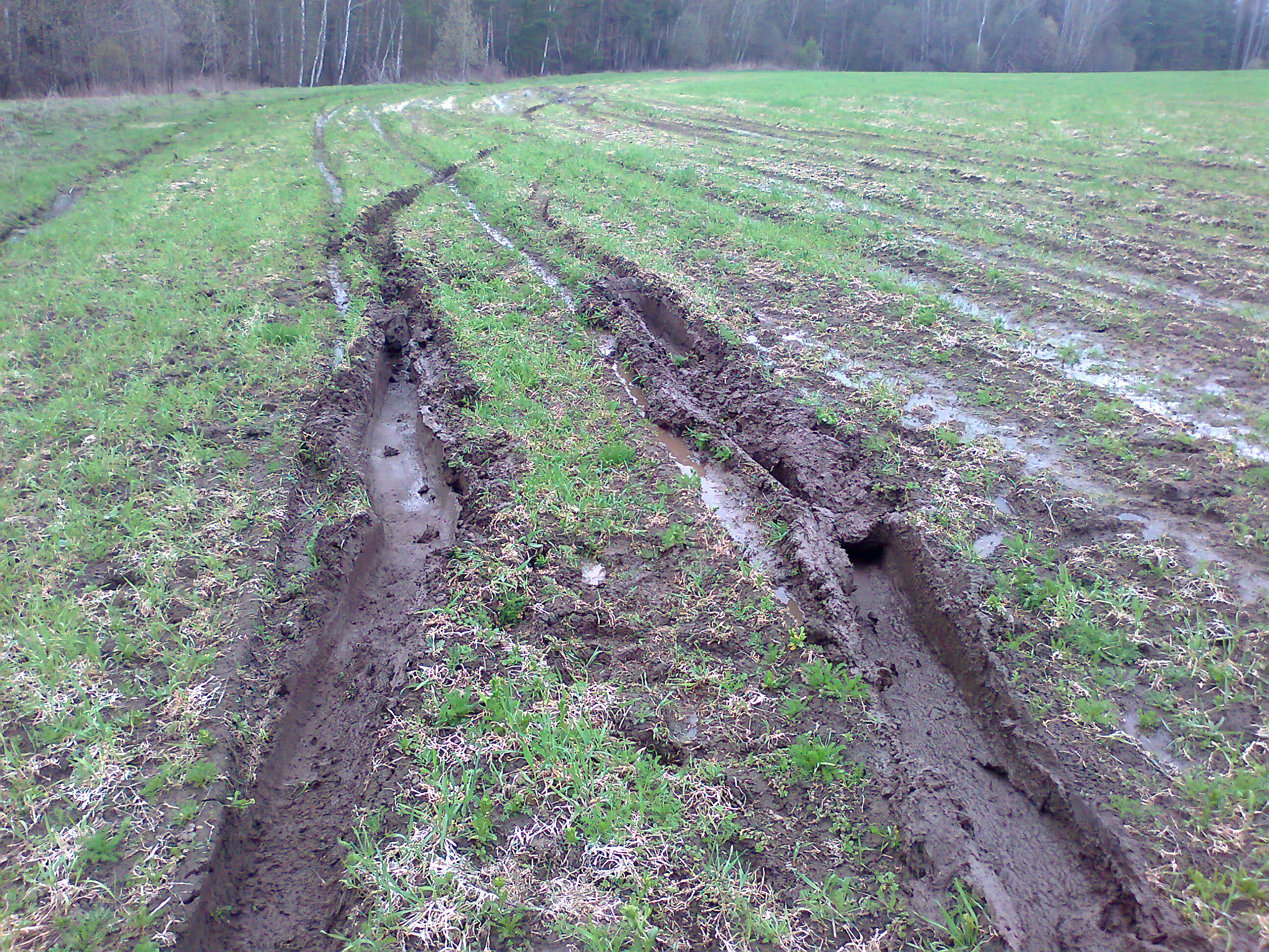

Вчера,опять было дело,забуксовал:
все-таки лебедь очень полезная штуковина! Пы.сы. прошу прощения,что застрявшего спортягу не сфотал - примета плохая. Я в этом "солончаке" реально струхнул немного.. -------------------- Если спортаж много жрёт, и при этом не растёт - скорее всего это глисты. (С)
